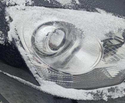

kezich Опубликовано 22 сентября, 2014 Жалоба Поделиться Опубликовано 22 сентября, 2014 Добрый день, уважаемые соклубники! У меня так же, заводской ксенон стал заметно хуже светить в ближнем свете (как-то тускло). Причем если включить дальний, т.е. шторка открывается, то в верхней области свечения все очень даже ярко и отлично освещает, а в области ближнего света так же тускло.На стекле фары виден небольшой налет с внутренней стороны, но он равномерен по всей площади.Покурив интернет вычитал, что очень частая причина - помутнение линзы. Правда до сих пор не понимаю, почему верхняя область свечения светит хорошо, а нижняя нет. Вопрос в следующем - было ли у кого так и есть ли решение? И второй вопрос - отдельно линза снимается у нас? Машина 2008 ого года, пробег 74 тыс. Ссылка на комментарий
S@chok Опубликовано 22 сентября, 2014 Жалоба Поделиться Опубликовано 22 сентября, 2014 Вряд ли линза отдельно снимается. Но её можно почистить на снятой фаре и вынутой лампе. Ссылка на комментарий
kezich Опубликовано 22 сентября, 2014 Жалоба Поделиться Опубликовано 22 сентября, 2014 Спасибо.Снятую фару вертел в руках, из-за шторки конечно тяжеловато будет чистить, но попробую) Сейчас специально светил на разные предметы и могу сказать что фара не светит а больше светится особо ничего при этом не освещая. Попробовал поставить китайские лампы Б/У Шоу Ми 5000 К, они просто светятся, вообще ничего не освещая. Поднеся руку к линзе на ней не яркое пятно, хотя в режиме дальнего на отражение с руки смотреть даже тяжело.А лампы или блоки не могли сесть, т.к. штатные лампы у меня сейчас стали желтые как галоген ? Ссылка на комментарий

michael Опубликовано 6 октября, 2015 Автор Жалоба Поделиться Опубликовано 6 октября, 2015 (изменено) Отмечусь как ТС решивший свою проблему на 6ом году владения автомобилем, только чур не ржать. Вот пришла очередная осень я опять вспомнил, что темнеет рано и с фарами нужно что-то дела т.к. ночью в дождь я практически не вижу дорогу дальше чем на 10-15м перед капотом. Каждую осень у меня сентябрь-октябрь проходит в борьбе за свет и каждый раз безуспешно. За все пять лет я не однократно предпринимал попытки отрегулировать фары, поменять лампы, думал может повесить дополнительные и даже уже всерьез планировал махнуться с кем-нибудь на галогеновые.В этот раз я решил положиться чисто на отзывы профессионалов и отдаться наконец проверенной конторе по автосвету. Выбор в итоге пал на галогену.нэт. Иван из ХВК недавно у этих делал себе фары на Тахо и очень рекомендовал, на Автору эта контора опять же в авторитете. Созвонился, приехал, 3 часа работы и я поверил что ксенон действительно может освещать дорогу.Фары сняли и полностью разобрали. Лампы были уже подсевшие и линзы немного запылились за 5 то лет, но основная проблема была в ГРЯЗНЫХ отражателях. Отражатели сняли и увидели что они покрыты достаточно густым белым налетом. После мойки-чистки, установки новых ламп (взял обычные как и были штатные, Филипс) и сборки фар, я впервые увидел на стене четкую световую границу и четкие "галки". Понятно что этот налет на отражателях мог появиться в процессе эксплуатации и все такое, но я могу сказать совершенно точно - ни разу с момента нулевого пробега я не виде такой четкой световой границы на стене от своих фар, как я теперь убедился раньше это были не более чем мутные пятна со слабым намеком на "галки".Немного поездив по слабо освещенным улицам я удивился еще раз - впервые на 6ой год владения Антарой я увидел на асфальте перед капотом световые дорожки, я могу совершенно точно заявить, ничего и близко похожего на моей машине не было и с новья. Вывод - никогда не доверяйте ничему что вам говорят официальные дилеры и обслуживайте свой автомобиль только у тех кто реально знает что делает и хорошо умеет это делать :) Изменено 6 октября, 2015 пользователем michael 2 Ссылка на комментарий
S@chok Опубликовано 6 октября, 2015 Жалоба Поделиться Опубликовано 6 октября, 2015 И сколько это удовольствие стоило? Ссылка на комментарий
ВикторАлександрович Опубликовано 6 октября, 2015 Жалоба Поделиться Опубликовано 6 октября, 2015 безопасность бесценна Ссылка на комментарий
Терик Опубликовано 6 октября, 2015 Жалоба Поделиться Опубликовано 6 октября, 2015 (изменено) основная проблема была в ГРЯЗНЫХ отражателях. Отражатели сняли и увидели что они покрыты достаточно густым белым налетом. Разбираются муторно? Кстать тоже как то был не в восторге от ближнего. Пока сосед по гаражу не докопался почему у меня такие мутные стекла. И за пол-часа довел их полировочной машинкой до состояния новыхРазница скажу вам существенная. Особо когда была отполирована одна фара, и сравнили со второй- небо и земля Изменено 6 октября, 2015 пользователем Терик Ссылка на комментарий
S@chok Опубликовано 7 октября, 2015 Жалоба Поделиться Опубликовано 7 октября, 2015 Так же было у нас на Вольве, фары были мутноваты, полирнули и всё ОК. Особенно когда ещё новые лампы поставил, то вообще полный восторг. Ссылка на комментарий
michael Опубликовано 8 октября, 2015 Автор Жалоба Поделиться Опубликовано 8 октября, 2015 И сколько это удовольствие стоило?Лампы по 2400р за каждую, работа чистка-регулировка-снять-поставить 2000р. Разбираются муторно? Неособо, просто аккуратно нужно всё делать, пластик всё же. Ссылка на комментарий
