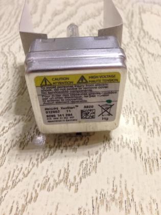

S@chok Опубликовано 15 декабря, 2015 Жалоба Опубликовано 15 декабря, 2015 Конечно ксенон садится. На примере нашей Вольво, когда купили ей шёл 7-й год. Фары были немного мутноватые, я их полирнул, улучшилось ненамного и было чувство, что светят низко. Я их поднял. А потом гавкнулась одна лампа, заказал у Виталия 2 новых Филипс. Когда поставил, я не ожидал такого света. Как днём лупит. Лампы обычные, без всяких примочек. Родные стояли похожие.

Mossy Опубликовано 18 декабря, 2015 Жалоба Опубликовано 18 декабря, 2015 В 15.12.2015 в 17:15, S@chok сказал: В 15.12.2015 в 16:00, Ramirez812 сказал: А чего именно их а не осрам скажем ?Тут уместнее будет спросить - а почему не Филипс? Это тот же Филипс, но дешевле: http://www.autodoc.ru/Web/price/art/10566103
S@chok Опубликовано 18 декабря, 2015 Жалоба Опубликовано 18 декабря, 2015 А почему уверены, что у VAG этот Филипс стоит. Может вот этот стоит.Я такие ставил.
Mossy Опубликовано 18 декабря, 2015 Жалоба Опубликовано 18 декабря, 2015 Буду в гараже и посмотрю. :)
