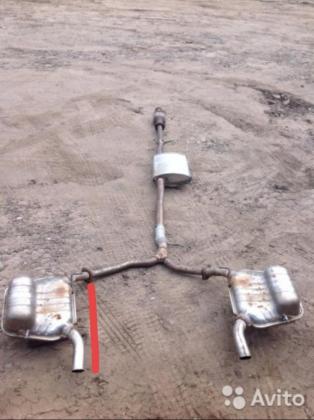

Добрый день.Подскажите такой вопрос, резонатор от Каптивы 3.2 подойдёт на Антару 3.2.по крепление и длине? Или придётся переделать что-то
Нет. Разница в выходной части.У Антары одна труба, а у Каптивы под две.

Иван, а не подскажешь тогда ещё один вопрос, нужен размер банки Каптивы. То есть размер от бампера до фланица соединения с резонатором.
Интересно конечно, но ничего не понял.
Нужен размер глушителя.
