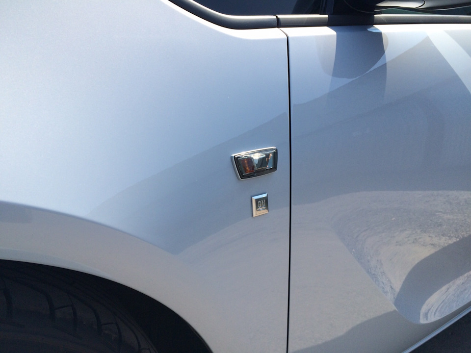

kudan01 Опубликовано 12 июля, 2017 Жалоба Поделиться Опубликовано 12 июля, 2017 как вам такой значок http://gm-parts.com.ua/files/uploads/Aveo/T-250_sedan/15223484_znak_GM_gm-parts.com.ua.jpg на левое крыло рядом с повторителем поворота, будет смотреться? Ссылка на комментарий
zloi_kot Опубликовано 12 июля, 2017 Жалоба Поделиться Опубликовано 12 июля, 2017 а не цыган ли ты? Ссылка на комментарий
S@chok Опубликовано 12 июля, 2017 Жалоба Поделиться Опубликовано 12 июля, 2017 Надо быть сильным фанатом GM. Ссылка на комментарий
snake Опубликовано 12 июля, 2017 Жалоба Поделиться Опубликовано 12 июля, 2017 как вам такой значок http://gm-parts.com.ua/files/uploads/Aveo/T-250_sedan/15223484_znak_GM_gm-parts.com.ua.jpg на левое крыло рядом с повторителем поворота, будет смотреться?Не знаю,как у вас-у нас отдерут вместе с крылом :yes: Ссылка на комментарий
kudan01 Опубликовано 12 июля, 2017 Жалоба Поделиться Опубликовано 12 июля, 2017 (изменено) Что, Такие жесткие нравы в поселке? Изменено 12 июля, 2017 пользователем kudan01 Ссылка на комментарий
S@chok Опубликовано 12 июля, 2017 Жалоба Поделиться Опубликовано 12 июля, 2017 Это не нравы, а отношение к GM. Ссылка на комментарий
Иванович Опубликовано 12 июля, 2017 Жалоба Поделиться Опубликовано 12 июля, 2017 как вам такой значок http://gm-parts.com.ua/files/uploads/Aveo/T-250_sedan/15223484_znak_GM_gm-parts.com.ua.jpg на левое крыло рядом с повторителем поворота, будет смотреться?Видел такой на руле у Круза года полтора назад Ссылка на комментарий
kudan01 Опубликовано 12 июля, 2017 Жалоба Поделиться Опубликовано 12 июля, 2017 Или все таки на Антаре лажова будет смотреться? Ссылка на комментарий

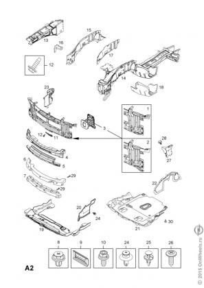

Мишшша Опубликовано 7 августа, 2017 Жалоба Поделиться Опубликовано 7 августа, 2017 Добрый день!Подскажите, пожалуйста, как узнать номер переднего ограничителя столкновения (усилитель бампера переднего)? Их есть два типа, которые отличаются. По VIN подходят оба. Но отличаются по конструкции. В примечаниях делятся по применению в зависимости от номенклатуры шасси. Где брать значение номенклатуры шасси не понятно. , Ссылка на комментарий
S@chok Опубликовано 7 августа, 2017 Жалоба Поделиться Опубликовано 7 августа, 2017 Я наоборот так понимаю, что их там 2 стоят - верхний и нижний. По шасси они совпадают. Бампер у рестайла больше, чем у дорестайла. Ссылка на комментарий
Мишшша Опубликовано 7 августа, 2017 Жалоба Поделиться Опубликовано 7 августа, 2017 Вот усилитель бампера деталь по позициям 1 и 2. Отличается, как я понимаю, видом крепления. Зависит от номера шасси. Ссылка на комментарий
S@chok Опубликовано 7 августа, 2017 Жалоба Поделиться Опубликовано 7 августа, 2017 А что мешает сравнить со своим шасси в ВИНе? Да, видимо с версии шасси B было изменение. Посмотрите номер шасси в свидетельстве. Ссылка на комментарий
Мишшша Опубликовано 7 августа, 2017 Жалоба Поделиться Опубликовано 7 августа, 2017 Ну вот, вроде бы, разобрался.Для моей Антары (шасси EB054595) подходит усилитель бампера с применением по шасси BB000001-...Верно же?Так и разбираемся в своём авто, по чут-чуть... Ссылка на комментарий
