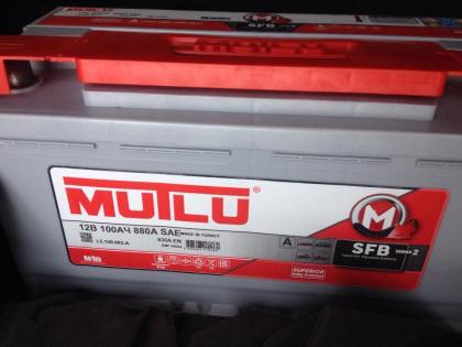

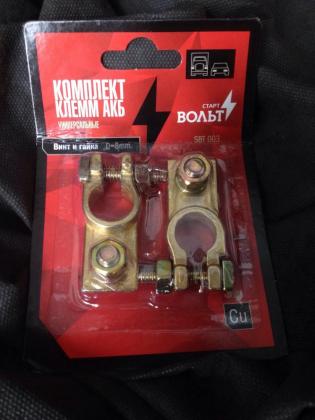

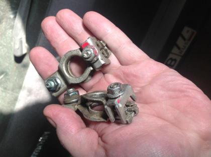

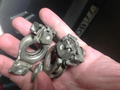

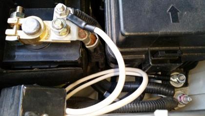

Бром Опубликовано 10 марта, 2018 Жалоба Поделиться Опубликовано 10 марта, 2018 Ну вот, решил купить Мутлу... И машинка ожила сразу же))) С полуоборота заводится, аж приятно - как новая... )) Заодно поменял клеммы - за штатные технологу надо бы кое-что дверью прищемить... Ссылка на комментарий
Евгений26 Опубликовано 11 марта, 2018 Жалоба Поделиться Опубликовано 11 марта, 2018 А как провод(а) заделываются в эти клеммы?Это надо родные откусить, опрессовать в обычный наконечник с отверстием 8мм и уже потом прикрутить к клеммам?Если так - то это переходное сопротивление. Мы по стартеру уже научены, во что это выльется. Ссылка на комментарий
Бром Опубликовано 11 марта, 2018 Жалоба Поделиться Опубликовано 11 марта, 2018 А как провод(а) заделываются в эти клеммы?Это надо родные откусить, опрессовать в обычный наконечник с отверстием 8мм и уже потом прикрутить к клеммам?Если так - то это переходное сопротивление. Мы по стартеру уже научены, во что это выльется. Нет, штатные клеммы к проводам также на болтах прикручены. Ссылка на комментарий
LAZ Опубликовано 11 марта, 2018 Жалоба Поделиться Опубликовано 11 марта, 2018 т.е штатные клеммы заведомо хуже вот этих, да?! Ссылка на комментарий
Бром Опубликовано 11 марта, 2018 Жалоба Поделиться Опубликовано 11 марта, 2018 т.е штатные клеммы заведомо хуже вот этих, да?! Ну, как-бы да... Сам-то как думаешь? Ссылка на комментарий
LAZ Опубликовано 11 марта, 2018 Жалоба Поделиться Опубликовано 11 марта, 2018 сам я думаю, что штатные клеммы ничем не хуже. Зачистить пятно контакта и в путь. Ну еще покрыть смазкой клеммы (после установки клемм). А так да, "покупные" клеммы имеют большую поверхность контакта. Ссылка на комментарий
Бром Опубликовано 11 марта, 2018 Жалоба Поделиться Опубликовано 11 марта, 2018 сам я думаю, что штатные клеммы ничем не хуже. Зачистить пятно контакта и в путь. Ну еще покрыть смазкой клеммы (после установки клемм). А так да, "покупные" клеммы имеют большую поверхность контакта.Механизм зажима у штатных зачем-то усложнен до безобразия, при этом фиксирующие усики хлипкие и через некоторое время разбалтываются, а прорезь самой клеммы пропиливает канавку на аккумуляторе и снимать становится сложнее. 1 Ссылка на комментарий

zeratul896 Опубликовано 12 марта, 2018 Жалоба Поделиться Опубликовано 12 марта, 2018 сам я думаю, что штатные клеммы ничем не хуже. Зачистить пятно контакта и в путь. Ну еще покрыть смазкой клеммы (после установки клемм). А так да, "покупные" клеммы имеют большую поверхность контакта.Механизм зажима у штатных зачем-то усложнен до безобразия, при этом фиксирующие усики хлипкие и через некоторое время разбалтываются, а прорезь самой клеммы пропиливает канавку на аккумуляторе и снимать становится сложнее. да нормальный замок Ссылка на комментарий
