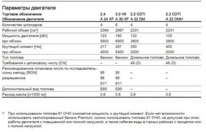

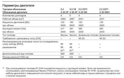

На рестайле я бы не рисковал, все таки степень сжатия выше почти на единицу. (9.6/10.4)
У дорестайла 3.2 была такая же степень сжатия (10.3) и тоже цепь и судя по отзывам были проблемы на 92.
Нет никаких проблем по эксплуатации трёхлитрового штатовского атмосферника на 92-м бензине. Мало того, производитель разрешает эксплуатацию используя бензин с октановым числом 91.
