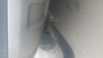

kaib Опубликовано 13 апреля, 2016 Жалоба Поделиться Опубликовано 13 апреля, 2016 Стоит Лидер плюс почти 2 года. Ржавчины прям явной нет, но помутнения некоторые присутствуют. с учетом того, что он уже 2 раза спас мне задний бампер от неудачливых "парковщиков", я готов ему это простить. Если что, брызну матовой краской из балончика через годик Ссылка на комментарий
kaib Опубликовано 13 апреля, 2016 Жалоба Поделиться Опубликовано 13 апреля, 2016 Был не прав. Вышел-посмотрел. Появилась родная после зимы. Надо подкрасить, чтобы не прогрессировала Ссылка на комментарий
