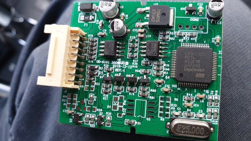

Евгений26 Опубликовано 28 июля, 2023 Жалоба Поделиться Опубликовано 28 июля, 2023 Завтра, если время будет, попробую вариант с кондёром.Олег, какой результат? Получилось?Есть еще одна выявленная гадость - при включении габаритов экран притухает, кнопки боковые светятся, но переодически подсветка переходит в режим день на 1-2 секунды.Пока еще не добрался в потроха, но думаю, сигнал тоже идет с кан бокса, что намекает на повтор доработки с кондером...Добрался в потроха. Оранжевый провод из кан бокса и есть сигнал включения света фар. Ссылка на комментарий

Евгений26 Опубликовано 8 сентября, 2023 Жалоба Поделиться Опубликовано 8 сентября, 2023 В итоге, спустя 3 месяца, в канбасе сдох канал форирования сигнала заднего хода. Китаец отмораживается, что канбас только для кнопок на руле. Упёрся... Покуда все остальное работает, нужно тащить сигнал с кузовного блока. Напомните, где он там есть и нужно ли его вынимать? Ссылка на комментарий

Евгений26 Опубликовано 9 сентября, 2023 Жалоба Поделиться Опубликовано 9 сентября, 2023 Думаю, что разберусь. Вот этот пин нужен? И кстати, так выглядить канбас от Junsun. Ссылка на комментарий
bolex Опубликовано 9 сентября, 2023 Жалоба Поделиться Опубликовано 9 сентября, 2023 1 час назад, Евгений26 сказал: Вот этот пин нужен? Да, он. Можно пробником (тестером) проверить. Сесть на 2-й пин и массу, при вкл. задней будет +12В. 1 Ссылка на комментарий
