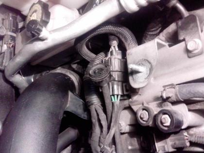

Продолжилась борьба с клапаном егр. Прислушался к звукам двигателя и заметил некое урчание и периодами сброс
давления с усиленным звуком. Взяв трубу и прослушав узлы, нашел, что это гудит ваккумный клапан управления егора,
трубка выходящяя из него заглушена саморезом. Оказывается ваккумм ходит по трубке туда-сюда.
Решение было принято мгновенно, в торец трубки установлен фильтрик, который применяется в ваккумных
клапанах опелей предыдущего поколения. Номер его 90502861, после
установки воздух будет фильтроваться от пыли. Так же пропала ошибка из памяти закрытого клапана егр p0401.
Фото фильтрика:
Будем наблюдать дальше поведение авто.
