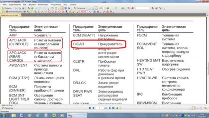

VALDEMAR Опубликовано 28 марта, 2017 Жалоба Поделиться Опубликовано 28 марта, 2017 Может кто подскажет где в салоне взять постоянный + . Ссылка на комментарий
Терик Опубликовано 28 марта, 2017 Жалоба Поделиться Опубликовано 28 марта, 2017 В ногах переднего пассажира- блок предохранителейНеужто там нет постоянного +/а зачем на регик постоянный? Ссылка на комментарий
VALDEMAR Опубликовано 28 марта, 2017 Жалоба Поделиться Опубликовано 28 марта, 2017 У меня регистратор, на него нужно два + ,постоянный и отключаемый Ссылка на комментарий
Александр Шпунт Опубликовано 28 марта, 2017 Жалоба Поделиться Опубликовано 28 марта, 2017 У меня регистратор, на него нужно два + ,постоянный и отключаемыйА что за модель такая? Ссылка на комментарий
blemaren Опубликовано 28 марта, 2017 Жалоба Поделиться Опубликовано 28 марта, 2017 У меня регистратор, на него нужно два + ,постоянный и отключаемыйПосмотрите это видео, там все доступно и понятно применимо к антаре https://youtu.be/S9VHrXwK-nQ Ссылка на комментарий
Dr.Yu Опубликовано 28 марта, 2017 Жалоба Поделиться Опубликовано 28 марта, 2017 (изменено) В ногах переднего пассажира- блок предохранителей. Отключаемый плюс, к салонной розетке питания, а неотключаемый к багажной. Изменено 28 марта, 2017 пользователем Dr.Yu 1 Ссылка на комментарий

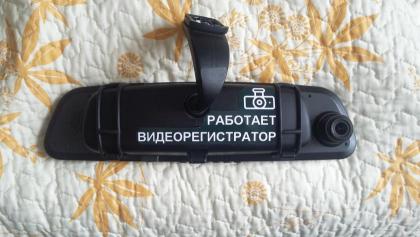

DVS Опубликовано 15 февраля, 2018 Жалоба Поделиться Опубликовано 15 февраля, 2018 Вот забабахал декомуфляж ))) Слепому видно. Ссылка на комментарий
AlexPit Опубликовано 15 февраля, 2018 Жалоба Поделиться Опубликовано 15 февраля, 2018 а фуражка за решеткой где? :unknw: Ссылка на комментарий
ВикторАлександрович Опубликовано 15 февраля, 2018 Жалоба Поделиться Опубликовано 15 февраля, 2018 а для чего это? Ссылка на комментарий
DVS Опубликовано 18 февраля, 2018 Жалоба Поделиться Опубликовано 18 февраля, 2018 (изменено) Фуражка - это круто, но я не решился на такой отчаянный шаг ))). Для чего? Да вот сам думаю, что фигнёй занимаюсь. Да, ладно сделал и сделал. Чуть выше писал же об этом и ссылку приводил. Изменено 18 февраля, 2018 пользователем DVS Ссылка на комментарий
