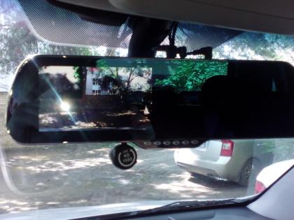

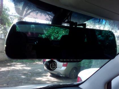

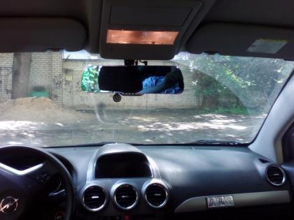

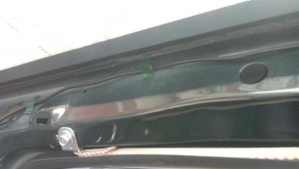

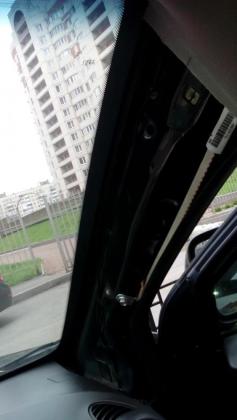

Установил в августе 2015 г.: http://redpower.ru/monitory-v-zerkale/redpower-md  Прошел год - никаких нареканий. Установлен вместо штатного зеркала. Подключена камера заднего вида. Провода проложены через крышу - делал шумку и протянул провода. Ничего лишнего, как на фото.

заднюю камеру ставил специально ниже для большего обзора, GPS приемник работает на ура 7-9 спутников, короче это андроид и можно делать с ним что угодно вплоть до подключения по ви фи диагностического EML 327

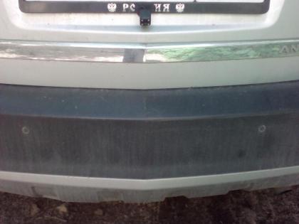

викторалександрович- вы про заднюю или про салон? если про заднюю то она шла в комплекте хотя кажет отменно, не смотря на внешний вид, если провесь регистратор то он вполне гармоничен, может снял ракурс не так?
про зад
честно, изначально купил камеру под фонарь, не на али, отдал 2000 руб, хрень хренью, размер видео 640*480, вернул, еще тогда обратил внимание, что камера стоит высоко и не все видно, чем ниже и горизонтальнее стоит тем больше обзор и видите больше, (к примеру на ауди а6 2000 года штатка стоит в бампере, как парктроник), пришлось опускать, из нержавейки рамку под номер рука не поднялась купить, хотя и цена не запредельная, в купе с парктрониками самое то, да и качество отменное, и режим видеозаписи там постоянный, а при заднем ходе переключает на нее дисплей, мне лично необходимо видеть точное расстояние до соседнего бампера, а то парктроник уже орет, а места море
кстати, в реале ее не сильно и видно, это я ракурс так взял, чтобы номер потом на компе не вырезать
картинка с задней камеры по проводу идет или уже ВаФай?
есть такая модель, но дороже, я заказал проводную, хотя и ви фи там тоже есть, кстати.... хорошая мысль, а я все думал как бы и на капот такую установить, чтобы спереди все видно было, а запитать включение через питание переднего парктроника или индикацию включения парктроника, спасибо за идею :ok:

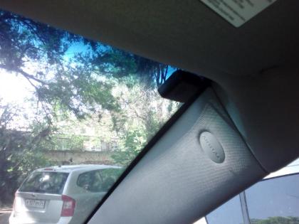

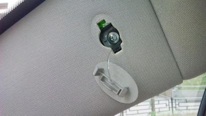

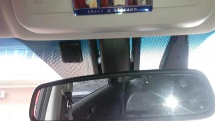

поставил в Антару видеорегистратор (далее ВР), но не стал делать как в Фиате (см  фото)
сделал крепление под болт козырька, питание взял с плафона.
включается конечно сложнее чем на Фиате, надо нажать кнопку освещения на плафоне иначе через 10-15 сек питание после открытия дверей и пуска двигателя пропадет,.
после включения кнопки плафона поворачиваешь ВР, запускаешь запись, спутники ловит в этом месте хорошо.
Приехал к месту, повернул ВР обратно, выключил питание на плафоне , далее система управления ВР выключит его через 2 минуты.
ВР не мешает козырьку открываться и закрываться.
ВР не виден с улицы, если сильно не приглядываться.
Но и сам ВР я доработал года 3-и назад, демонтировал штатную оптику и поставил другую, не вспоню что именно ставил, давно было. Тогда я делал несколько снимков с ВР  до и после, сравнивал качество , качество после замены гораздо лучше.

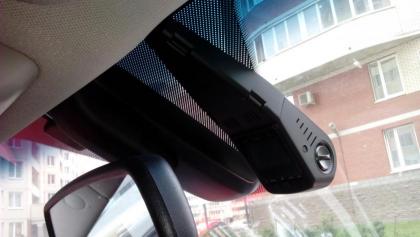

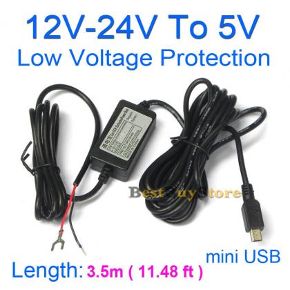

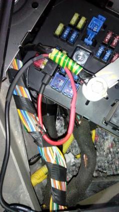

Вот сегодня подключил видео регистратор.
Подключил на предохранитель прикуривателя.
Все куплено на али\Китай.
может кому пригодится.

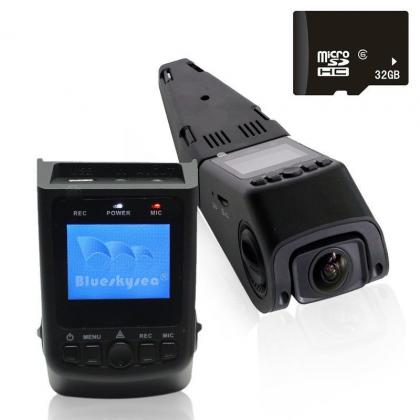

Если не ошибаюсь, то это Street Guardian 9665
Изменено пользователем NERSKY
Blueskysea B40 A118 Novatek 96650
Хорошый видеорегистратор . Меня устраивает хороший угол обзора.
Крепится за зеркало невидно.Плюс gps .
хорошее меню на русском.
покупал в али\китай магазине.
за 3500 по распродаже.
Спецификация:
Основной чип управления : NT96650
Датчик изображения : AR0330 эффективные 3 мегапикселя, и 6 г объектив
Угол зрения : 170 градусов
Размер экрана : HD 1.5 дюймов экран
Циклическая запись : Поддержка Бесшовные циклическая запись функции
Видео Фо n: HD1080P и HD720P
Кадров видео : Кадров в секунду/hd1080p и 60fps/hd720p
Видео формат сжатия : Режим сжатия h.264, MOV Формат
Размер записи файла : 90 мб/мин/1080 P
Анти-толчка : Обеспечить анти-shake функция для электронные видео
Обнаружения мобильных : Поддерживается
Av-выход : Поддерживается
Камера ПК : Поддерживается
Столкновения зондирования : Чувствительность Регулируемая объемном трехмерном обнаружение столкновений вперед и назадрегулировки громкости в режиме воспроизведения
Язык : Китайский, Традиционный китайский, Английский, Испанский, Русский, Португальский, Немецкий, Итальянский, Японский, Ифранцузский
Режим хранения : Карты памяти с максимальной емкостью 32 ГБ
Фото Формат : JPG
Аудио поддержка записи : Селективный аудио/видео синхронной записи и аудио/видео записи
Внешний источник питания : Мини USB интерфейс 5pin, и USB5V
Встроенный питания : 3.7 В 300 мАч литий-полимерный аккумулятор
