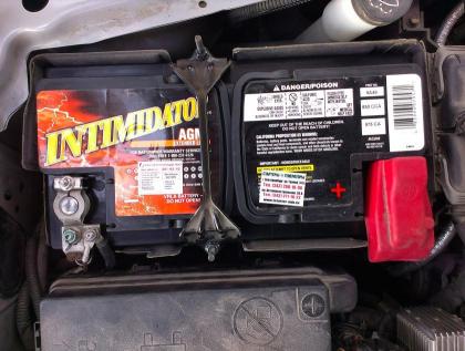

  9. такой, но у меня дизель поэтому 95 ампер часов, брал в Ебурге http://www.federalbatteries.com.au/9A49/

  12. Вы его емкость померяйте нагрузочной вилкой, мой штатный помнится примерно с 1/3 был и тоже постоянно пытался зарядиться. Скорее всего акумм у вас уже того. Они штатные все такие хилые.

  14. делают нормально, в ремзону пускают, свои расходники можно но сделают пометку и если что привет гарантии. То напряжение что вы видите говорит о том что идет заряд аккумулятора, он просто постоянно недозаряжен поэтому низкое напряжение бортсети. Короткие поездки. Я поменял на АГМ , он успевает восстановиться. п.с люди там нормальные работают если с ними по человечески то и они человеками будут. Проверено лично.
