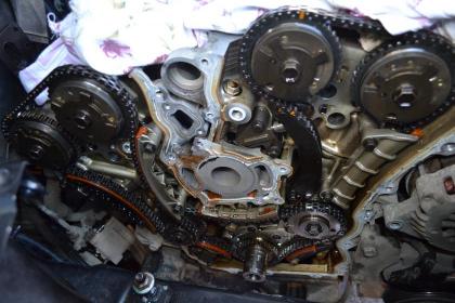

  4. Так ведь я написал уже и не один раз самый простой метод- перекинуть поменять все датчики на крышке местами с одного блока на другой. Если коррекция уйдет на другой блок - покупаем неисправный датчик. Если ошибки останутся прежними - вскрываем крышку и ищем косяки установки - погнутая звезда, натяжитель, метки. Но сперва прочитать коррекции другим прибором. Одна коррекция -24 остальные три - ноль это парадокс. aleksILL темой не ошибся? Походу сайт совсем не модерируется.
  5. При коррекции -24 двигатель уже нормально и тихо не работал бы. Я думаю у тебя или прибор врет или датчики накрылись. Также исправный датчик может снимать кривые показания если крышку снимали не по тису распорным болтом а обычным методом - монтажкой за края. Таких случаев полно в инете. Иван в тему пришел, 100500 цепей уже поменял, интересно его послушать.
  6. Найдите кто правильно цепи поменяет. Большинство ответят "да хофно вопрос" и вскроют крышку фомкой даже не заглянув в ТИС. И потом долгие муки с коррекцией -21 )

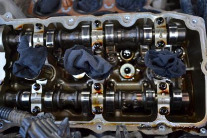

  12. Ну если топливоподача и зажигание с компрессией в норме то чудеса или всё-таки криво поменяли. Или не исключено даже что половину нового комплекта по карманам распихали. Не хочу ни на кого наговаривать но злые времена и чудный менталитет - неиспаряемая гремучая среда нашей реальности. Мерьте компрессию и проверяйте воздушный фильтр. При замене цепей хорошо было бы оценить износ кулачков распредвалов.
  13. Цепь или её натяжитель. Странное решение не менять нижнюю звезду на 180т.км. Я бы поменял без всяких осмотров и мнений. Тем более новая была в руках. Еще раз спрошу - нижний натяжитель меняли?
  14. Виталий С.В. Большие коррекции для новых цепей. Что кроме цепей меняли, натяжители, нижнюю звезду, башмаки? Все три цепи меняли? Двигатель не лязгает на холодную как только заведен? Оба блока примерно одинаково показывают, я бы с нижней цепи поиск начал. И заменил внизу ВСЁ - и цепь и натяжитель и башмак, и звездочку. Про отличное состояние нижней звезды на пробегах 100-150 т.км. не верю.Если она не лысая как череп Котовского это не значит что она уже не люфтит в зацепе. Причина большой коррекции может быть не только цепь, я бы проверил - свечи, форсунки, воздушный фильтр , компрессию в цилиндрах, дмрв. Skrul перекидывайте датчики местами. Показания ахтунг. Причем оба показания, кратковременная ноль это аномалия. Когда газуете тоже ноль? И прочитайте показания еще другой прогой, например автодоктор. Это снято видимо Торком. И, парни, напишите пробеги своих авто.
  15. Чтобы был совсем легкий доступ нужно поддомкратить двиг и отвинтить правую опору двигателя. Корпус фильтра по необходимости. С датчиков снять клеммы и поменять с одного блока на другой.
  16. Уже что-то. Видится проблема по одному ряду, значит нижняя цепь с натяжителем в порядке. Меняем датчики левого и правого блоков местами и читаем ошибки снова. Сменятся на другой ряд - датчик на замену. Нет - 1. Натяжитель "больного" ряда (усталость пружины, форсунка забита или пропускает в обе стороны, закусывает шток-поршень) 2. Башмак там же 3 Погнута или изношена звезда распредвала (их там две, с одной читает датчик) 4. Цепь не по меткам. Если нет, роем дальше - износ распредвалов, клапана, форсунки, свечи и т.д.
  17. 1. Отлично, вычеркиваем. 2. Что всё? 3. Кто и как определил? Зубья на месте, торчат прилично, всё Ок? 4. Электрик диагностирует. Для начала можно например поменять местами и наблюдать за сменой ошибок. 5. Думается - хорошо. Сам видел КАК снимали крышку - еще лучше. По коррекциям - должны быть значения близкие к нулям на прогретом двигателе. Даем газу - кратковременные прыгают примерно до 1,5.
  18. Варианты: 1. когда установили новые цепи коленвал провернули в обратную сторону - перескок. 2. Цепи меняете а убитые натяжители и (или) башмаки - нет. 3. Существенный износ звездочек. Даже одной из них. 4. Датчики угла распредвалов неисправны. 5. Звездочки распредвалов погнуты монтировкой при съеме крышки (ТИС? Не, не слышали...) Любой пункт на выбор. Начните с наблюдения за кратко- и долгосрочной коррекциями на прогретом двигле.

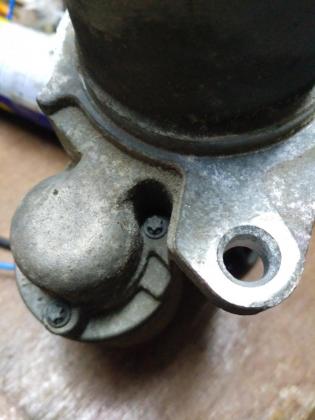

  25. У меня все решилось прямым пробросом провода от блока предохранителей до клеммы втягивающего.
