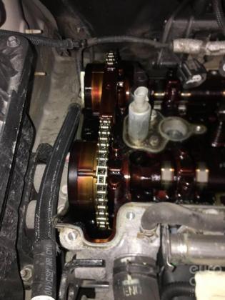

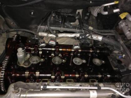

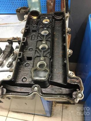

Я поначалу подохренел, но присмотревшись понял, что не так уж все и страшно - отложения только лаковые, грязи нет. Не хорошо конечно, но не смертельно. Хуже было бы, если все парафинами или шлаком забито было. Короче, когда решение принято, спится нормально. А решение простое - мыть при замене масла и смотреть на результат. +1000 р к цене замены не страшно. Вместо 4 буду тратить 5.

129 т.км, замена раз в год или 10-12 т.км. это лак, грязи нет. нет, никогда не мыл. Никогда больше сотки не ездил. Думается дедовские методы вроде сольвента тут уже не помогут
