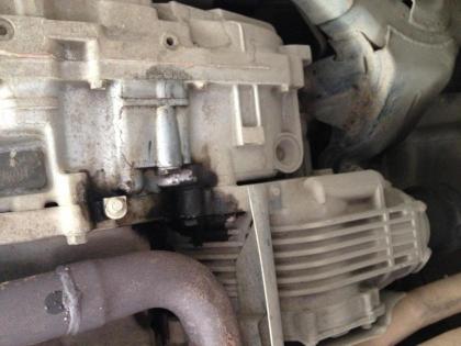

  15. Подскажите, предстоит замена в раздатке подшипника пром.вала, и дорогого сальника 19132951 (цена около 8 руб). На сайте korps.ru предлагают замену этого сальника 19206322(1500 р). Поискав на других сайтах нигде подтверждения этой инфы не нашёл . Списался с менеджером korps , он утверждает что они работают по каталогам GM и в 2011 г произошла замена. Кто разбирается можете помочь перепроверить эту информацию.

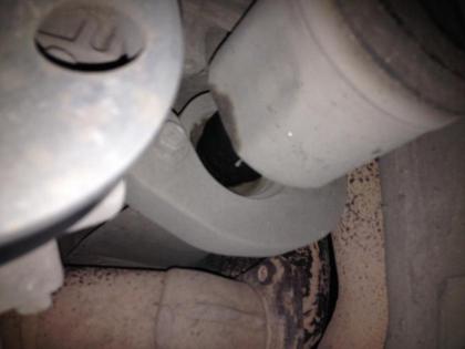

  16. Серж43 в вашем случае развалился промежуточный подшипник раздатки, вал весит на шрусе и подшипнике внутри. Судя по подтекам, увас деформирован сальник пром вала, и входной сальник, также потребует сязамена подшипника, и возможно внутренного подшипника промвала.[/ Иван, стоит ли срочно принимать меры, или понаблюдать? Сколько будет стоит у Вас устранить эту проблему? Если запчасти в наличии? Сколько займёт время ремонт?
  17. Здравствуйте Иван! Подскажите , два года назад была обнаружена такая картина. Ни каких проблем она не доставляла, но вчера меняя масло в акпп , обнаруженна такая проблемка. Связаны друг с другом эти подтеки? Стоит ли торопиться с ремонтом, или понаблюдать? Если ремонт - сколько будет стоить?
