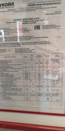

А чего доказывать то? На любой заправке. Берёшь паспорт и смотришь.
Называться может как угодно. Супер пупер экто опти гдрайв.
На всех заправках нет дизеля евро 5.
Именно по классификации Евросоюза.
Летом дизель хотя-бы по краю проходит для применения в современных дизеля.
Зимой не проходит вообще.
по каким показателям не проходит Татнефть?
9aa92251-19b6-11eb-bad3-00155d019421.pdf
  • Ответов 11.8 тыс
    1601
  • melbu
    1352
    1057
  • kudan01
    655
1. Ты взял паспорт с инета, фактически что отгружается на заправки другое. Там для каждой партии. Это топливо типа могут изготовить.
2. Смазка меньше чем в Европе, тут всего 360. Бош допускает работу форсунок и тнвд до 420.
240 я счетаю нормальным.
Цетан тоже не фантан. В Европе от 51, у нас от 45.
Обычное число в Европе 57.
Выше 61 не делают, будет опять же не полное сгорание.
Так грузите паспорта ваши пустые заявления немного притомили.
Вам закинул паспорт, вы не показали не одного.
Зимой лукойл хваленный экто
Изменено пользователем AntonS
Смотри паспорт топлива.
Там смешно присадок.
Лукойл зимой по качеству был совсем плох. Заправлялся зимой когда тинькофф кэшбэк давал 5% на луку.
Газпром льёт больше, но до евро 5 не дотягивает.
Если сравнивать с забугорным. Цетановое число должно быть не ниже 57. Смазка пятно контакта 240.
Что у нас смазка в районе 380
Цетан 51 в лучшем случае.
А про очистку можно вообще забыть. У сольвента большая испаряемость.
Зимой смазка 430-460 а цетан 47. Так было у лукойл. Хваленный экто.
Так что реклама, маркетинг а не реальные показатели.
