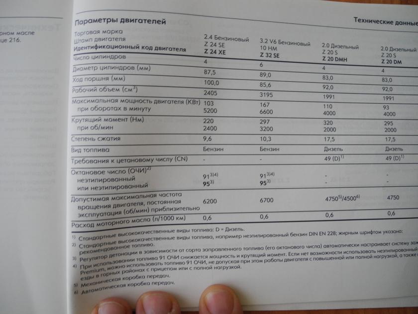

Добрый день , я в свой Антарик залил RAVENOL HLC SAE 5W-30 , проехал уже 7,8 т.км уровень тот-же, хотя по книжке пишут что на 1000 км. доливка где то 0,6 л. Подбирал его тут - https://www.ravenol.su/search?stds=265&searchString=RAVENOL

0,6 литров на 1000, это 6 литров на 10000 км. Т.е. это уже убитый в хлам движок.

Ну я это тоже не придумал , вот вам фото из мануала. Просто на  масло которое они льют - это считается норма.
Изменено пользователем Алексан
Эта цифра у любого производителя.
Подстраховка.
И можно подумать, что если расход будет 0,59 литра, то это норма.
Считаю нормой при резвой эксплуатации до литра на 15 тысяч км.
Если более, стоит задуматься.
Может и не в хлам и можно будет отделаться заменой мск, но это не норма точно, чтобы там не писали в инструкции.
Для Опеля, даже турбированного расход масла 0,6л неактуален - это не VAG. Если такой расход масла повод задуматься о вскрытии и ремонте.
