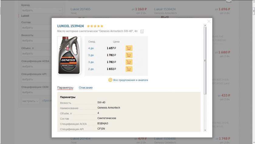

то есть, ЛукОйл за 1500 лучше чем Шелл за 1400? или? где критерий выбора в цене? А сколько в цене сидит маркетинговой составляющей?
а где Лукойл за 1500???
Заезжаем в Метро и там сейчас акция на масло.
Если 1 банка Claritech стоит около 2000, то 2 уже 1500.
Тоже, 1 Armortech стоит 1600, 2 - 1200.

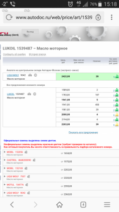

Экзист плохой пример по ценам. Совсем плохой.
Подтверждение:
Цена при условии карты Шевроле клуба 3%.
да, экзист не показатель. я брал у партнера с сайта лукойл по 1400 кажется за 4л. Сеть магазинов "Детали24". Но даже в экзисте оно примерно так и стоит
