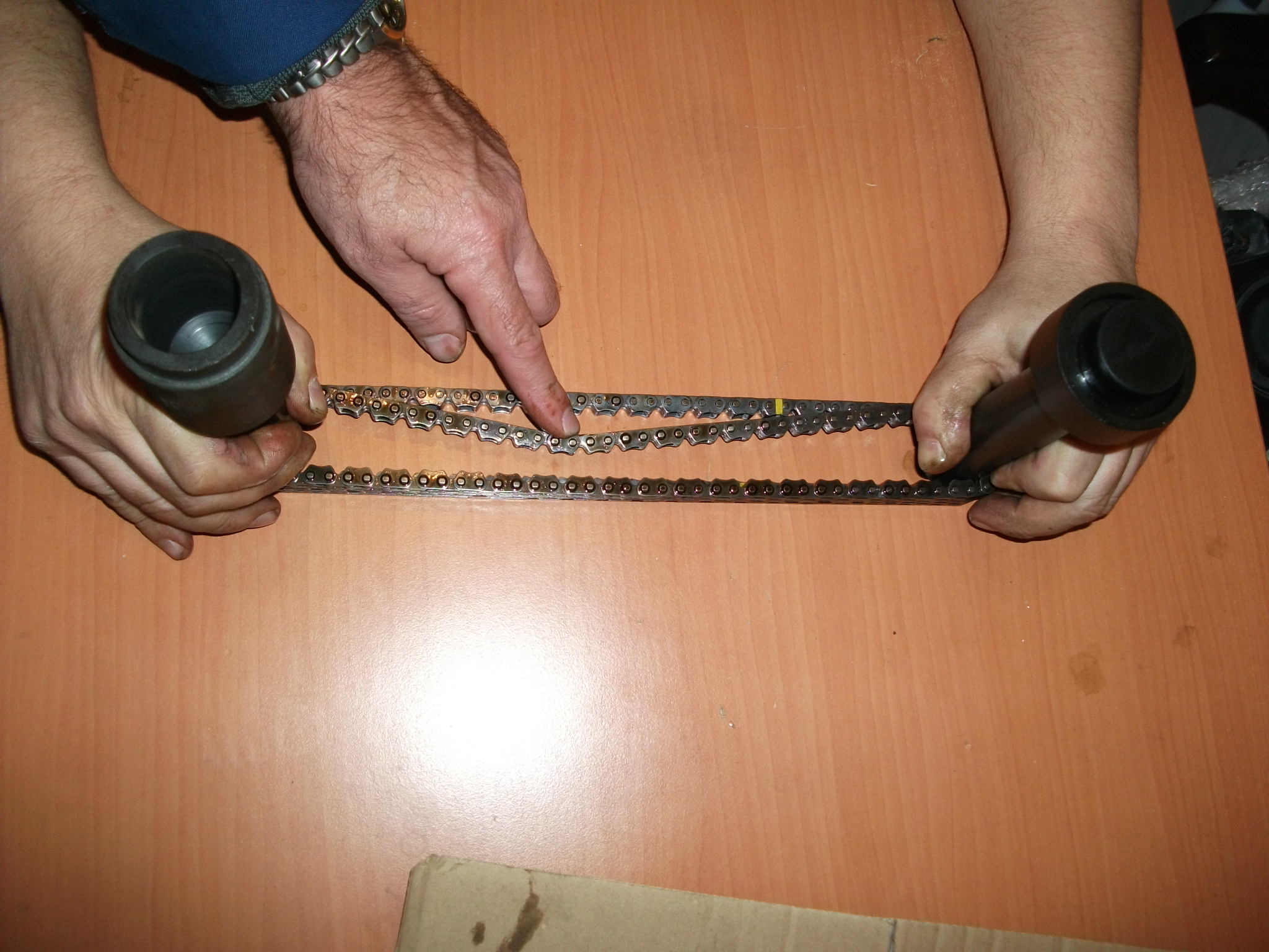

К тому что сегодня раскидали движок,достали цепи и ....слегка ох...ели!
Они пипец как вытянулись!Причем все три!
Завтра постараюсь выложить фотки...
Но я просто в шоке,цепь,особенно основная даже не такая уж длинная чтобы настолько вытянуться....Но вытянулась...Просто нет слов....
Но,самое главное,очень надеюсь на то что после замены не повторится вся эта жбонь!
Цепи кстати,французской фирмы "ина"-очень известный именитый производитель,делает цепи почти на все машины!
2 Реактивный Ли посмотрел я на цепь,она весьма необычной конструкции,совершенно не похоже на однорядную,скорее на двухрядную,по количеству составных частей в звене...И под широкий зуб на шестеренках...очень любопытно...
Правда ума не приложу почему все это так вытягивается,конструкция на вид весьма солидна!

Какую из трех цепей Вы имеете в виду?
Они по конструкции совершенно одинаковы,все три!Разница только в длине.Фотки сейчас будут
Обратите внимание уважаемый Jet Li,на вытяжку...Нехило ,правда?
И кстати,на конструкцию тоже посмотрите...все одинаковые...
На первой фотке короткая (ведущая)цепь.
