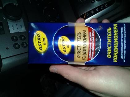

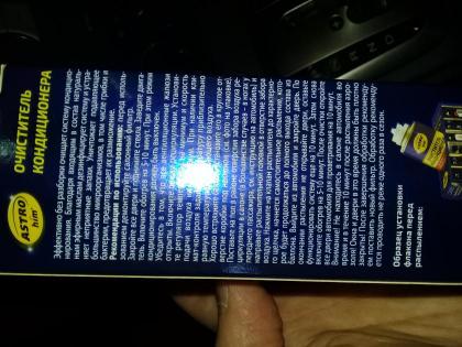

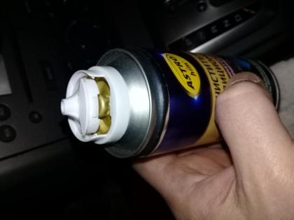

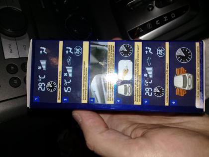

antarez Posted February 28, 2020 Report Posted February 28, 2020 (edited) В общем, дочистился кондей. Как обычно, из баллончика с пеной.Завел двиг для вентиляции.Зажглась гирлянда.Зажигание не выключается.Ключ не отдает.Коробка не переключается.Окна открыты и не закрываются. Заглушил, выдернув предохранитель.Окна открыты, ключ в замке и не отдается.Зажигание включается с гирляндами, двигатель не пускается.Ошибки отсутствия связи с BCM, TCM и ECU. Вопрос - как закрыть хотя бы окна? Edited February 28, 2020 by antarez

antarez Posted February 28, 2020 Author Report Posted February 28, 2020 Пену как обычно, в центр. канал, примерно как коллега melbu описал где-то. Машина уже на станции у официалов. Видимо только в понедельник диагноз будет. Тем временем облазил Haval H2 и H6.
