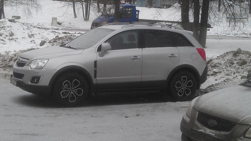

Отчитываюсь.
Поставил себе пороги, такие http://www.avtojazz.ru/catalog/navesnoe_opel_antara_2012_po_nast/92373/
Оказались чуть длинее чем хотелось, упирались по 2 см в нижние выступы штатной накладки порога, по краям. Разобрал и отпилил кусок. Встали лучше. Крепеж конечно хилинький, но меня выдерживает, крепежа по 2. Можно докупить еще по одному кроншейну на сторону, но цена 3500- уж слишком ( в этой конторе).
Можно за 2 минуты регулировать вылет по сторонам от машины примерно на 1-2 см.
Расстояние от земли до порога конечно занижают и соответственно ухудшают геометрическую проходимость. Внешне машина стала как-то грузнее. Но жена и дети теперь довольны. Я все штаны за два дня перепачкал.

а фото Хде?

Вот как то так. Это уже отпиленные пороги. Отпилил 10 см

спасибо. а зачем резали место вроде хватает
у нас на накладке порога выступы сделаны по краям и видимо большие щели получаются, если не пилить
Возможно , подсунули другие. Но на коробке была этикетка, соответствовала нашей машине. Крепеж был в отдельной коробке с инструкцией по установке, и с фотографиями точно нашей машины.
Вот такие получились подножки на "Белом лебеде", на вид.
Об эксплуатационных свойствах напишу позже.
  • Плюс 2
Сколько креплений?
два... на всех универсальных турках по два идет... Но можно ведь и отдельно докупить крепеж и установить третий, если есть желание

Креплений два на порог, а болтов на порогах под три крепления, турки одним словом...
Но и на двух стоят нормально, хотя от третьего кронштейна я бы не отказался, болты остались.
Склоняюсь к покупке GM-овских порогов, которые идут на Каптиву. Но смущает - встанут нормально или резать, гнуть... чего не хотелось бы. Или все таки брать турецкие?
