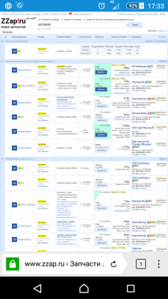

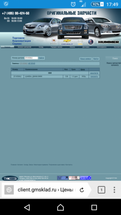

kaib Опубликовано 10 марта, 2017 Жалоба Поделиться Опубликовано 10 марта, 2017 (изменено) на zzap одна только контора предлагает цену в 10. Остальные сразу процентов на 40 дороже. Почему???я уж лучше возле дома в проверенном месте возьму (тьфу-тьфу-тьфу чтобы не пригодилось!) Изменено 10 марта, 2017 пользователем kaib Ссылка на комментарий
Provider Опубликовано 10 марта, 2017 Жалоба Поделиться Опубликовано 10 марта, 2017 Интересно, а ТНВД наш сколько стоит? Ссылка на комментарий
Alex69 Опубликовано 10 марта, 2017 Жалоба Поделиться Опубликовано 10 марта, 2017 Опять же без лейбла GM DELPHI 28384976 Ссылка на комментарий
Владимир С Опубликовано 10 марта, 2017 Жалоба Поделиться Опубликовано 10 марта, 2017 https://www.zzap.ru/default.aspx?partnumber=28384976&location=1¤cy=1&rawdata=28384976%20 от 38-40 тыс Ссылка на комментарий
