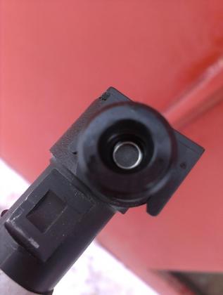

zeratul896 Опубликовано 24 января, 2018 Жалоба Поделиться Опубликовано 24 января, 2018 (изменено) сеточка Изменено 24 января, 2018 пользователем zeratul896 Ссылка на комментарий

Vlad008 Опубликовано 25 января, 2018 Жалоба Поделиться Опубликовано 25 января, 2018 Если датчик как на фото, то у меня есть такой.Купил себе когда была ошибка, оказались патрубки интеркуллера...У него скорей всего первый вариант датчика, тот что дешевый и от Bosch он.На Али они по 6 тысяч.Тут один человек покупал и все подходит.Со вторым вариантом датчика от Hitachi еще никто не жаловался.не от Bosch он, от ACDelco Ссылка на комментарий
