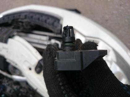

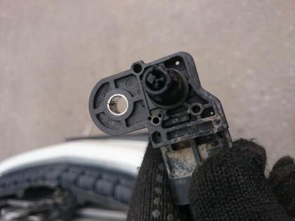

почистил разъем на форсунке, ничего не изменилось да он и чистый был впринципе, единственно показалось более свободно сидел по сравнению с другими. Остается только соляра. В сторону соляры говорит факт очень частых прожигов, заполняется прямо на глазах и состояние нашего любимого датчика давления. За примерно 300 километров засирается как загод. Это все газпром, как пошла у них новая летняя , так и началась нестабильность. По торку видно как форсунка пытается настроится, меняются показания, т.е делаю вывод не зависла. И еще , включаю кондей и балансировка просто идеальной становится.
Щас бак докатываю и на Лукойл, а там видно будет что дальше.
