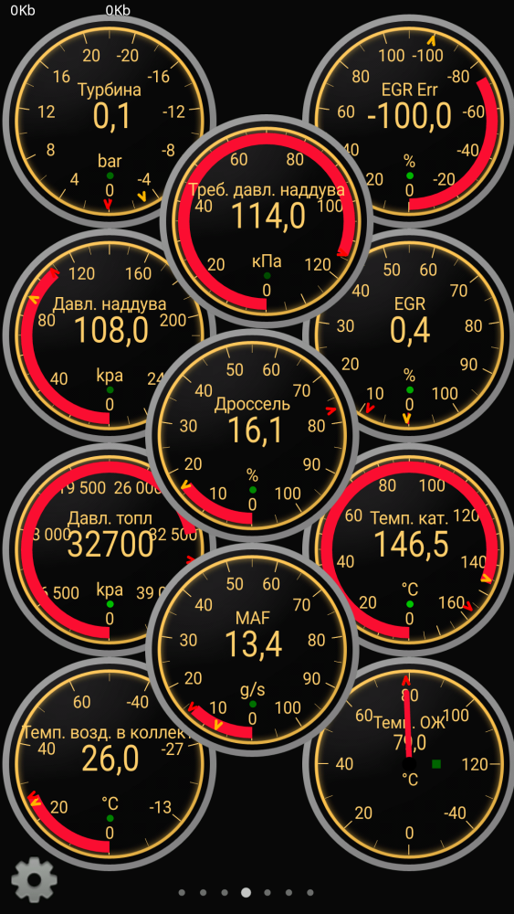

Сегодня ездил на Рицу.
Пол пути. Смотрим нижние значения атмосферного давления.
Решил одеть разьем егр.
Итак, Рица, более 1000 метров над уровнем моря.
Обратите внимание на давление во впускном и требуемое.
Спустились с гор, море и здравствуй стук!
http://www.antara-club.ru/public/style_images/master/attachicon.gifScreenshot_2016-09-22-14-04-20.png
http://www.antara-club.ru/public/style_images/master/attachicon.gifScreenshot_2016-09-22-15-42-21.png
http://www.antara-club.ru/public/style_images/master/attachicon.gifScreenshot_2016-09-22-15-42-28.png
http://www.antara-club.ru/public/style_images/master/attachicon.gifScreenshot_2016-09-22-16-45-12.png
выходит передоз  по давлению  но вот какова причина его при нормальных условиях
Передув из за требуемого.
Почему требуемое с избытком - х.з.
У других не так.
Видимо, особенность эбу или прошивки.

у меня требуемое 114 и фактическое 102-106.
Мне почему то кажется, что те, у кого требуемое 114, те рано или поздно столкнутся с этой проблемой.
