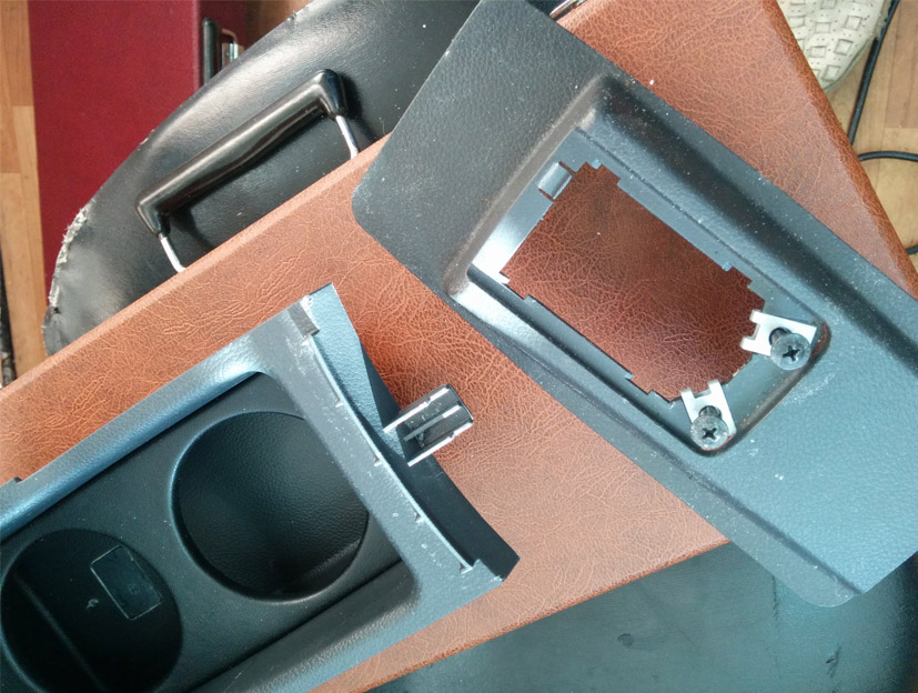

kudan01 Опубликовано 22 сентября, 2012 Жалоба Поделиться Опубликовано 22 сентября, 2012 Ну что парни , вот и я сегодня сдернул эту не нужную хрень. Все нужно делать аккуратно ,не спеша.Подводные камни:1) Не нужно мучить контактные фишки на обогрев попы и прикуривателя. Просто открутите за 2 минуты 4 самореза, которые крепят всю эту конструкцию.2) Не нужно тянуть на себя одну из контактных фишек портала, нужно убрать оплетку и на этой красной фишке оттопырить стопор.3) Читобы не оставить "кровавый след " на крышечке у кулисы, я обклеил ее скотчем и оттопыривал ножиком завернутым в ткань.4) для удобства работы со всем этим делом открутите 4 болтика , крепящие поодлокотник и снимите его. Я тоже имел старый винчестер и конечно же вынул магнит и две накладки металлические из винта. И я приклеил их в двух местах конструкции, чтобы пепельница могла быть и спереди ниши и ближе к подлокотнику.Потом человек с форума приклеивал магнит внутрь стакана - пепельницы, мне показалось мало магнитных свойст в этом случае , и я приклеил магнит ко дну снаружи. Теперь он крепче держит стакан. Еще мне осталось вокруг магнита приклеить какую фанерку , чтобы дно стакана имело ровную плоскость...Теперь, есть небольшая ниша , в стакан можно мусор собирать, можно и крышку стакана снять . ... для удобства. Теперь можно и телефон кинуть в нишу. Плюс, я подтянул заодно слегка ручник.... Ссылка на комментарий

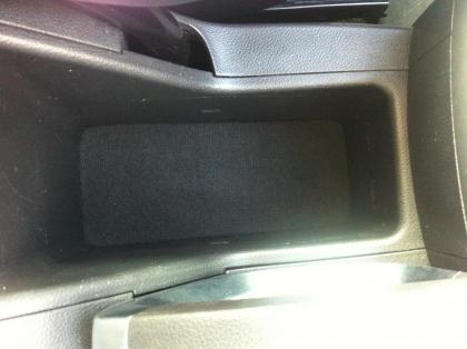

Artin Опубликовано 24 октября, 2015 Жалоба Поделиться Опубликовано 24 октября, 2015 Вот и я избавился от мобильного портала. Самое сложное, это было отключение проводов этой подзарядки, а остальное довольно просто. Правда перед этим прочитал всю тему и изучил фото. Спасибо всем, кто отвечал и выкладывал фото! Итак, после разборки, из белого пластика вырезал панельку с двумя отверстиями и обклеил черной кожей: Пришлось заклеить дырку в от проводов, потом всё собрал: Но дырки от саморезов и от проводки смотрелись не слишком хорошо. Отпечатал логотип Опеля, заламинировал и наклеил на двухсторонний скотч. На мой взгляд, стало намного лучше. Теперь вполне устойчиво стоят пепельница и маленькая бутылка воды: 1 Ссылка на комментарий

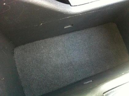

slasla Опубликовано 9 февраля, 2016 Жалоба Поделиться Опубликовано 9 февраля, 2016 Сегодня произвёл операцию по удалению порта, по технологии *DIAMOND*, пост #134. На дно приклеил ленту, которой Газпромовцы трубы обматывают, тапа изоленты, но разов в 10 толще, приклеелась на мертво и в цвет - чёрная. Ссылка на комментарий
