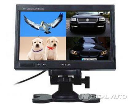

Kundius Опубликовано 27 октября, 2014 Жалоба Поделиться Опубликовано 27 октября, 2014 Loki, а дисплей который вы приобрели работает только с car pc? Ну в смысле если к нему подключить несколько устройств напрямую, он будет давать возможность выбирать какое показывать? По принципу как обычные автомобильные дополнительные мониторы дающие выбор показа видеовхода и имеющие приоритетный выход например на камеру заднего видаТипа этого Монитор со встроенным квадратером Pleervox PLV-MON-LCD4Типа этого Монитор со встроенным квадратером Pleervox PLV-MON-LCD4 Ссылка на комментарий
Loki Опубликовано 27 октября, 2014 Жалоба Поделиться Опубликовано 27 октября, 2014 Loki, а дисплей который вы приобрели работает только с car pc? Ну в смысле если к нему подключить несколько устройств напрямую, он будет давать возможность выбирать какое показывать? По принципу как обычные автомобильные дополнительные мониторы дающие выбор показа видеовхода и имеющие приоритетный выход например на камеру заднего видаТипа этого Монитор со встроенным квадратером Pleervox PLV-MON-LCD4Типа этого Монитор со встроенным квадратером Pleervox PLV-MON-LCD4Монитор состоит непосредственно из матрицы и контроллера и приобретать их можно по отдельности. То что вы описываете - именно функции контроллера. Тот контроллер что был у меня, имел HDMI, D-SUB и два AV входа. Кроме того, у него был специальный контакт для принудительного включения одного из AV входов (аккурат для парковочной камеры). Ну и кнопки и пульт ДУ для управления всем этим добром. Кнопки использовать не стал, так как надо было их куда-то выводить. Ограничился пультом. Ссылка на комментарий
Kundius Опубликовано 27 октября, 2014 Жалоба Поделиться Опубликовано 27 октября, 2014 Loki, а дисплей который вы приобрели работает только с car pc? Ну в смысле если к нему подключить несколько устройств напрямую, он будет давать возможность выбирать какое показывать? По принципу как обычные автомобильные дополнительные мониторы дающие выбор показа видеовхода и имеющие приоритетный выход например на камеру заднего видаТипа этогоМонитор со встроенным квадратером Pleervox PLV-MON-LCD4Типа этогоМонитор со встроенным квадратером Pleervox PLV-MON-LCD4Монитор состоит непосредственно из матрицы и контроллера и приобретать их можно по отдельности. То что вы описываете - именно функции контроллера. Тот контроллер что был у меня, имел HDMI, D-SUB и два AV входа. Кроме того, у него был специальный контакт для принудительного включения одного из AV входов (аккурат для парковочной камеры). Ну и кнопки и пульт ДУ для управления всем этим добром. Кнопки использовать не стал, так как надо было их куда-то выводить. Ограничился пультом. т.е. если правильно вас понял можно и без car ps всё собрать с использованием этого монитора и управление осуществлять с пультом ДУ. Еще у вас вроде как монитор сенсорный, с сенсора можно контролером управлять? или сенсорное управление будет доступно при управлении подключенным устройством, например tv тюнером?Вообще я тут сделал подборку оборудования которое хотел бы собрать с этим монитором, может посоветуете как оно вообще будет работать или не очень? Ссылка на комментарий
Loki Опубликовано 27 октября, 2014 Жалоба Поделиться Опубликовано 27 октября, 2014 т.е. если правильно вас понял можно и без car ps всё собрать с использованием этого монитора и управление осуществлять с пультом ДУ. Еще у вас вроде как монитор сенсорный, с сенсора можно контролером управлять? или сенсорное управление будет доступно при управлении подключенным устройством, например tv тюнером?Вообще я тут сделал подборку оборудования которое хотел бы собрать с этим монитором, может посоветуете как оно вообще будет работать или не очень?Контроллер тачскрина имеет USB интерфейс. Так что без чего-то, что умеет с этим интерфейсом работать, ставить тач смысла нет. Собственно, если вам просто телек надо подключить, то зачем тачскрин? Ссылка на комментарий
