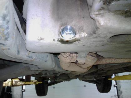

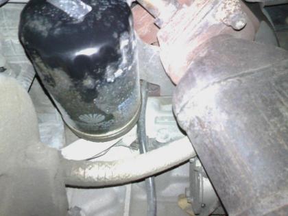

Самостоятельная работа по смене масла двигателя Z32SE.
1. Необходимый инструмент и расходный материал.
Инструмент: Ключ для снятия масляного фильтра. Ключ имеет два присоединение, квадрат 1/2 для воротка и шестигранник для рожкового ключа на "27". Так как места между радиатором и корпусом фильтра почти нет, то применить вороток не представляется возможным, следовательно используем рожковый ключ.
Расходные материалы:Масляный фильтр, сливная пробка с уплотнителем, две канистры моторного масла "Mobil 1 New Life oW-40".
2. Слив моторного масла.
Если двигатель горячий дать ему остыть в течении получаса. Перед сливом масла и заменой фильтра необходимые места работы очищаем от загрязнений, все должно быть чистым.
Откручиваем сливную пробку ключом на "15" и сливаем отработанное масло в подходящую емкость (канистра из под масла, ведро и т.д.). Слитое масло сдаем в ближайший автосерис, ни в коем случае не в помойку или на землю, бережем природу.
3. Демонтаж/монтаж масляного фильтра.
Специальным ключом откручиваем старый фильтр и посадочное место очищаем от сгустков старого моторного масла.
Перед тем как установить новый масляный фильтр, необходимо смазать уплотнительное кольцо фильтра новым моторным маслом и добавить в фильтр грамм сто масла.
Ставим новый фильтр на место и слегка затягиваем спец ключом.
Ставим на место новую сливную пробку.
4. Заправляем двигатель новым моторным маслом. Для этого используем воронку, что бы не испачкать все вокруг маслом.

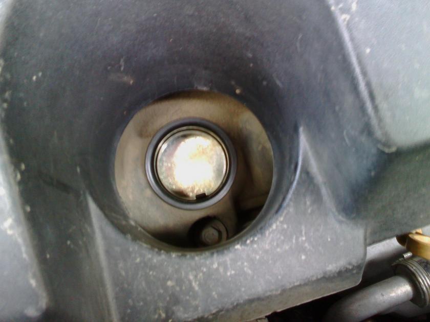

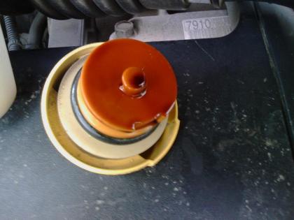

Пробка сливная на поддоне, кассета фильтра под пластиковым кожухом двигателя, который легко вверх сдергивается. Откручиваем пробку сливную, контейнер кассеты и заливную горловину; сливаем масло, меняем кассету; закручиваем пробку и контейнер; заливаем масло по щупу (где-то 5 с копейками литров влезает); заводим-глушим, смотрим уровень, доливаем, если нужно. Через пару дней опять проверяем уровень.

Лезть, пачкаться не охота. Сдергиваете пластиковую крышку с головки блока и под ней, в левом верхнем углу, цилиндр c колпачком-гайкой (на 17 наверно, или больше). Вот в нем и стоит кассета.
Вот большая фото, прям над крышкой фильтр, для съема нужен ключ на 27"

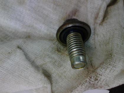

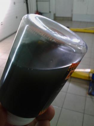

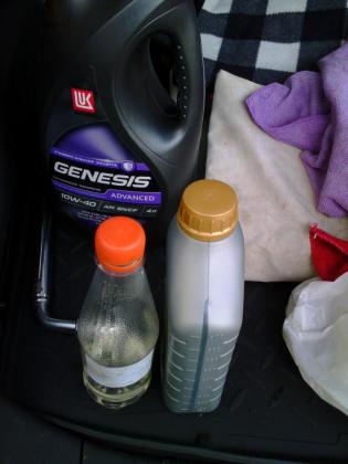

Замена масла на двигателе Антара 3,2л 21. 09.2016
Перечень используемых материалов
1) Масло Лукойл Genesis Advanced 10W40 п/с (4л) арт. 1632650 http://www.antara-club.ru/index.php/topic/94-kakoe-maslo-luchshe-lit-v-opel/page-257 #5130
2) Пробка слива масла арт. 731110U01 http://www.antara-club.ru/index.php/topic/4647-nomera-zapchastei-s-foto-i-mini-testami-razdel-dv/ #18
3) Масляный фильтр Мандо арт. MOF0123 http://www.antara-club.ru/index.php/topic/4647-nomera-zapchastei-s-foto-i-mini-testami-razdel-dv/ #17

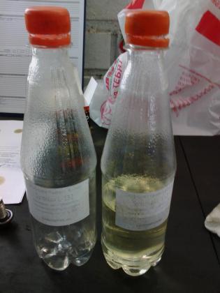

4) Эстеровая база Sintolux 132 от Росполихим http://www.antara-club.ru/index.php/topic/94-kakoe-maslo-luchshe-lit-v-opel/page-257 #5126

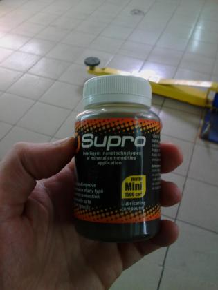

5) Супро Мини http://www.antara-club.ru/index.php/topic/5647-supro/page-13 от НИЛ Триботех на момент замены масла Супро Прогресс у меня закончился(.
6) Долговременная промывка от Моторесура 1банка
Ранее был залит Шелл ультра 5W40 + 0,5л Sintolux 124 Пройдено ~10тыс км и 300-320мч.

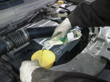

Залита промывка. По запаху уайтспирит с доп растворителями, ХХ 5-10мин. Выхлоп приобрел характерный запах растворителя). Далее пробег ~110 км. 95% трасса 100км/ч круиз. Полагаю и эстеры дополнительную роль по очистке сыграли.

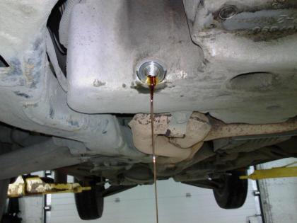

Масло успешно слито, запах промывки отсутствует, легколетучие фракции испарились. После слива картер был пролит товарным маслом в объеме 0,5л, использовать полнобъемную промывку в этот раз посчитал избыточным.
Установлен фильтр Мандо. Фильтр от Дэу в это раз повел себя молодцом, отработал без протечек через уплотнительное кольцо. (многие отмечали ранее этот косяк производителя)

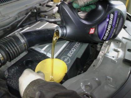

Залито Масло Лукойл 10W40 и эстеровой базы для доведения вязкости до зимней, по моим расчетам полученная ~3W40.
Из продукта Супро слита жидкая фракция и залиты эстеры. Из за низкой вязкости осадок размешался очень быстро, соответствено продукт был залит в двигатель после прогрева. Содержание эстеров ~12% от общего объема(~750мл).

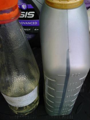

Далее в банку от Мобил был залит Лукойл и долит эстерами для тех доливки.
Постарался сделать полный фотоотчет иначе бы он был похож на тему: вот пальма, а вот я удавом на шее))), часть фотографий не вошла по тех. причинам, расположил в порядке описания.
Капельная проба: http://www.antara-club.ru/index.php/topic/94-kakoe-maslo-luchshe-lit-v-opel/page-259
Edited by Иванович

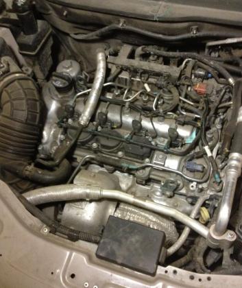

Подскажите, есть инструкция как менять масло в двигателе дизель 2,2 рестайлинг? Искал, то ли не вижу или не догоняю.
Posted
да как и на любом другом авто.
1. Открутил сливную крышку
2. пока сливается, поменял масляный фильтр. Для замены нужно как минимум снять декоративный кожух сверху двигателя
3. при желании по пути можно заменить воздушный фильтр
4. закручиваем на место сливную пробку
5. заливаем масло
6. заводим
я так делаю
Posted
Дак это я знаю. Мне больше было интересно, где это все находится и как туда добраться)
С картинками:)
Posted
ну вот же картинка. там масляный фильтр обозначен
а сливную пробку найти думаю не проблема
