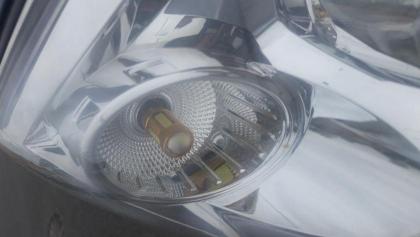

kaib Опубликовано 22 мая, 2017 Жалоба Поделиться Опубликовано 22 мая, 2017 У меня такие стоят. Брал на задний ход-не понравилось. Светит-но не освещает. А в габаритах нормально. Не слепит никого. Свет рассеянный получается, фара как бы залита светом вся. Использую как дхо Ссылка на комментарий
Vlad008 Опубликовано 22 мая, 2017 Жалоба Поделиться Опубликовано 22 мая, 2017 У меня такие стоят. Брал на задний ход-не понравилось. Светит-но не освещает. А в габаритах нормально. Не слепит никого. Свет рассеянный получается, фара как бы залита светом вся. Использую как дхоГде брали и номерок не подскажите? Ссылка на комментарий
kaib Опубликовано 22 мая, 2017 Жалоба Поделиться Опубликовано 22 мая, 2017 Брал тутWljh 2x canbus автомобилей светодиодные лампы w16w led t15 4014 чип резервное копирование Обратный Лампа для VW Volkswagen Audi BMW Mercedes-Benz Mini FIAT http://s.aliexpress.com/yMFn6VvA (from AliExpress Android) 1 Ссылка на комментарий

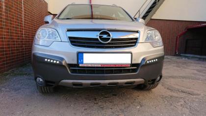

Ginpe Опубликовано 8 мая, 2018 Жалоба Поделиться Опубликовано 8 мая, 2018 поставил DRL HP 825B 2 Ссылка на комментарий
Евгений26 Опубликовано 8 мая, 2018 Жалоба Поделиться Опубликовано 8 мая, 2018 Ну и стоило бампер резать ради 10 светиков?Они не светят ни фига, как светодиоды в кытайских зажигалках... Ссылка на комментарий
Daddy Опубликовано 8 мая, 2018 Жалоба Поделиться Опубликовано 8 мая, 2018 поставил DRL HP 825BМолодец. Мне нравится! Ссылка на комментарий
