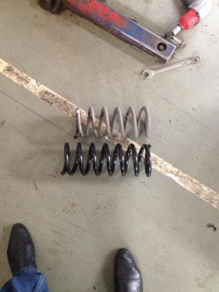

FID Опубликовано 12 мая, 2015 Жалоба Поделиться Опубликовано 12 мая, 2015 Наткнулся на темку про бафферы от корейской фирмы ТТС, устанавливают между витками,сделаны из уретана.пишут в отзывах что улучшается плавность, уходят стуки,клиренс подрастает на 1-2см. Тока цена ....Никто не сталкивался? Да сайт называется Автобаферы. РФ Ссылка на комментарий
Kundius Опубликовано 12 мая, 2015 Жалоба Поделиться Опубликовано 12 мая, 2015 Я сколько читал, все пишут что хрень Ссылка на комментарий

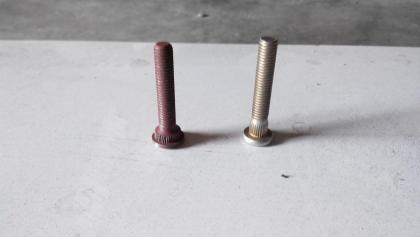

snake Опубликовано 25 августа, 2015 Жалоба Поделиться Опубликовано 25 августа, 2015 Слева рейстал.,справа дорестайл.,на рейстале накатка возле шляпки болта больше! Ссылка на комментарий
ВикторАлександрович Опубликовано 25 августа, 2015 Автор Жалоба Поделиться Опубликовано 25 августа, 2015 Слева рейстал.,справа дорестайл.,на рейстале накатка возле шляпки болта больше!сами выточили, или уже с проставками идут таки? Ссылка на комментарий
snake Опубликовано 25 августа, 2015 Жалоба Поделиться Опубликовано 25 августа, 2015 Слева рейстал.,справа дорестайл.,на рейстале накатка возле шляпки болта больше!сами выточили, или уже с проставками идут таки? Да,вытачивал сам,т.е,токарь,по родному аналогу.После года,эксплуат.,авто поставил проставки:20мм.в круг,зимой по снегу :verygood: 1 Ссылка на комментарий

snake Опубликовано 2 июня, 2016 Жалоба Поделиться Опубликовано 2 июня, 2016 А не вспомните параметры по которым точили шпильки на рестайл?Авто разобрал,взял болт оригинал-и к токарю! Ссылка на комментарий
