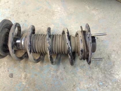

ВикторАлександрович Опубликовано 3 ноября, 2014 Автор Жалоба Поделиться Опубликовано 3 ноября, 2014 на фото получается проставка упирается в кузов.... чет не могу ссылку сделать на 16 пост, там фото проставка вверху Ссылка на комментарий

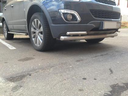

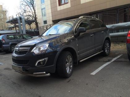

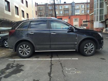

Kundius Опубликовано 23 апреля, 2015 Жалоба Поделиться Опубликовано 23 апреля, 2015 Всем привет. Вот и я установил проставки (30мм перед и зад). Результатом доволен! Дорожный просвет в самом слабом месте под кронштейном защиты бампера теперь 20,5 см. Теперь хоть можно спокойно подъехать к бордюру))) По ходовым качествам могу сказать что ничего не бьёт, всё в порядке! На сколько машина хуже стала в поворотах и на скорости пока не проверял, но надеюсь не на много. Подробнее можно тут почитать http://www.drive2.ru/l/6416926/. 1 Ссылка на комментарий

ВикторАлександрович Опубликовано 23 апреля, 2015 Автор Жалоба Поделиться Опубликовано 23 апреля, 2015 Всем привет. Вот и я установил проставки (30мм перед Вы бы тут в кратце написали, что на рестаил шпильки не подходят, тонкие, и что сделали для усовершенствования Ссылка на комментарий
Kundius Опубликовано 23 апреля, 2015 Жалоба Поделиться Опубликовано 23 апреля, 2015 Всем привет. Вот и я установил проставки (30мм перед Вы бы тут в кратце написали, что на рестаил шпильки не подходят, тонкие, и что сделали для усовершенствования да тут в принципе уже пережевана несколько раз тема того что шпильки разные))) Я у ребят на сервисе ставил, поэтому проще было прихватить сваркой что бы не болтались, да и ставить так удобней стойку на место когда шпильки не вываливаются Ссылка на комментарий

shemahov Опубликовано 9 мая, 2015 Жалоба Поделиться Опубликовано 9 мая, 2015 поставил проставки 30мм по кругу, у шпильки действительно посадочное место меньше (приварили))), установили, сделали сход развал проехал где-то 7-8 тысяч. все супер. перестал передним бампером цепляться. думаю нужен просто пряморукий специалист(именно специалист). На ШРУСы проставки не могут влиять Т.К. Хода подвески на много больше+ запас. Ссылка на комментарий
