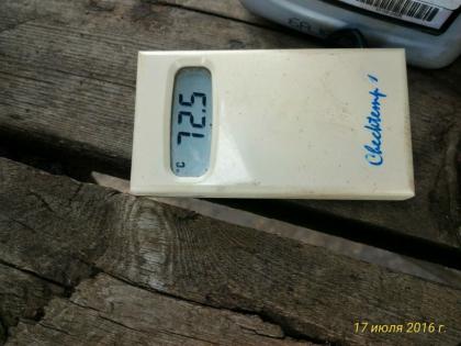

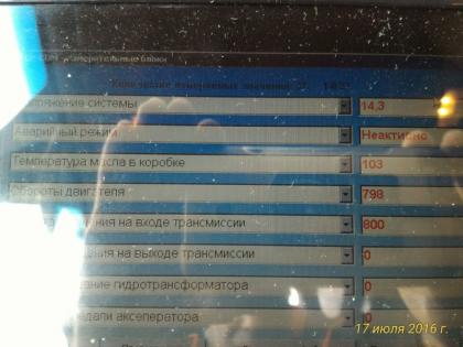

и так провел замеры температуры масла АКПП.
Результат впечатлил!
По датчику авто и  Ор-сом - 102-103 гр
по прибору - 72-75 гр. (калиброван, отклонение на 100 гр = 0,5 гр)
термодатчик прибора я засунул вместо щупа,  он погрузился в масло даже ниже щупа на 1-2 см.
двигатель работал на ХХ
Возникает вопрос - а где стоит датчик на авто, если разница 30 гр?
И правильно ли он (датчик авто) замеряет температуру?
Изменено пользователем gremih
