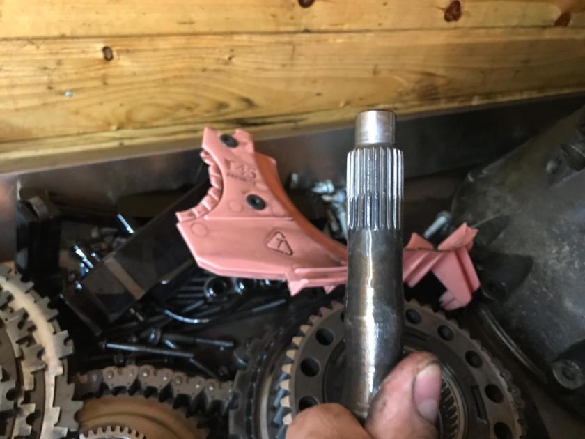

 Еще мне должен скинуть ссылку видео ремонта нашей коробки.
Там суть описана проблемы колец.

Вот ссылка https://youtu.be/d-z4n5G1WQQ
  • Плюс 2
Алексей ремонтирует коробки, высылаемые ему транспортными компаниями.
Это будет наверное лучший вариант, хотя и сложный в реализации

Алексей любитель дизельных меринов кроссоверы которые.
Вот он уже 350 тысяч прошел и говорит, компрессия уже не та.
Связывает это с заглушенным егр.
Суть - температура таки растет в зоне сгорания.
Прослабляется место посадочное колец, да и сами кольца слабнут.
Без глушения егр ресурс движков 500 и более.
Только я не придал значению, что там за мерседес.
А еще он занимается агрегатами GM и как ни странно - BMW.
Скупает коробки какой отпределенной серии и года, восстанавливает и говорит, через год-два они у народа полетят.

Рестайлинг выдался очень неплохим. АКПП нового поколения крайне редко приходят в ремонт. Проверяя цветные соленоиды на стенде еще ни разу не видел изношенных, даже с пробегом 200 000 +. Для сравнения старого образца исправно работают до 100 000 км.
Это немного обнадеживает, хотя...
Хотя что? Это он про рестайл рестайла в 2013-м году который был, говорит.
Я фкурсе... Второе поколение рестайловой акпп пошло с конца 2013 (не факт) и точно с 2014.
На счет хотя... во втором поколении акпп судя по всему такое волнистое кольцо, как и в первом, поэтому рано или поздно они пропилит барабан и скажет "превед" ))
Ну у него там вины с производством сентябрь 2013 закидывали и он пробивал, что уже новая ревизия коробки.
Закинул ему свой вин, у меня ноябрь.
А так повторю, что мне знакомый мастер в сервисе советовал в ноябре 2013 года, мол, с сентября пошли рестайловые машины, автовозы привозят и старые и новые, отличить очень просто, в рестайле рестайла ))) двухзонный климат, скандинавский свет и USB  в тоннеле. Коробки там новой ревизии, лопающиеся волнистые кольца заменены на другие, нелопающиеся, это главное. Если привезут дорестайл рестайла )))- отказывайся. А про новые клапана и гидроплиту ничего не говорил. )) Я при заказе все это оговаривал и ездил даже смотреть машину на автовозе.
