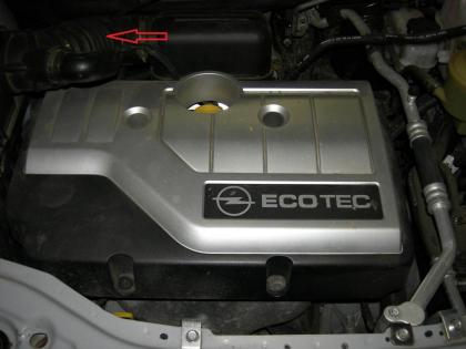

Сентябрь Опубликовано 12 сентября, 2017 Жалоба Поделиться Опубликовано 12 сентября, 2017 смотрел бу Антарку, там какой то патрубок скотчем замотан, на фото стрелкой показал. Это критично ? и заменить его дорого стоит? Ссылка на комментарий

Евгений26 Опубликовано 12 сентября, 2017 Жалоба Поделиться Опубликовано 12 сентября, 2017 Воздуховод что ли замотан?Так заменить. Судя по сему он постарел.А ничего посвежее то не было? Ссылка на комментарий
AlexPit Опубликовано 12 сентября, 2017 Жалоба Поделиться Опубликовано 12 сентября, 2017 (изменено) может прошлый хозяин не ухаживал за авто вот и ставил дубовые дешевые колодки и диски, да подматывал скотчем гофру.. все начинается с мелочей... сколько владельцев у авто и как часто они менялись? и еще можно вытащить щуп на АКПП и посмотреть и понюхать масло. но без ямы или эстакады сложно, смотрте так же днище. салон, руль педали. короче как обычно. покраску не забудьте померить Изменено 12 сентября, 2017 пользователем AlexPit Ссылка на комментарий
AlexPit Опубликовано 12 сентября, 2017 Жалоба Поделиться Опубликовано 12 сентября, 2017 P.S. гофра просто рваться не будет, либо заржавели болты воздушного фильтра (кстати у меня так и произошло, надо полечить) и так рвали или что хуже вибрация двигателя была из-за подушек. но на 2,4 105 это редкое явление. к 180 т. км. обычно требуется замена маслосъемных колец и дальше к движку претензий нет Ссылка на комментарий
