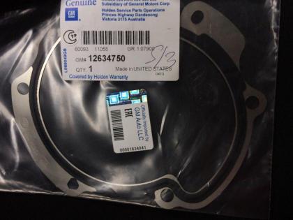

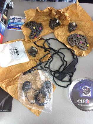

shifu Опубликовано 25 июня, 2018 Жалоба Поделиться Опубликовано 25 июня, 2018 (изменено) Пришел мне комплект, но вместо GM 12651450 отправили официальную замену GM 12679117. Заказывал через товарища и он меня заверил, что данные поставщики самые надежные у них и ни разу не подводили. Поводов сомневаться в его словах у меня нет. До этого приходил поддельный комплект, он его сразу отмел и отправил назад, даже не вызванивая меня. Вскрывал коробку он лично, следов вмешательства посторонних рук нет, все наклейки присутствуют и завернуто в бумагу, как и полагается. Один нюанс - две цепи с желто-розовыми метками и завернуты в такую же бумагу, как и натяжители. Я сразу расстроился, поскольку уже выкладывали такого вида цепи сюда и говорилось, что это подделка. Товарищ объяснил, что это точно не подделка, а официальная замена. На вид цепи очень качественные, никаких болтающихся звеньев и т.д. По длине одинаковые до миллиметра. Сделаны аккуратно. На этикетке GM, где указаны страны производившие составляющие комплекта так же были указаны Тайвань и Китай, помимо Франции и Германии. В общем я склонен верить, что так оно и есть. Поскольку это замена, хоть и официальная, то вероятно и цепи там могут быть другого производства. Ждать или дозаказывать дополнительно цепи я уже не хочу, да и по финансам накладно. Данный комплект вышел 26900. Остальные составляющие не вызывают сомнений по поводу своей оригинальности. Запечатанная коробка оригинальным скотчем и вообще вся упаковка внутри тоже подтверждает оригинальность. Отдельно заказывал направляющие на всякий пожарный, но и в сервисе мне сказали, что они могут быть в порядке и заменять не потребуется. Как раз чтобы была возможность их вернуть, я не забирал их со склада Емекса. И если они не потребуются, то просто верну. Ах да, еще момент. Ребята в сервисе куда я отдал автомобиль, ранее работали у официалов Шевроле/Опель и хорошо знакомы с процедурой замены цепей, да и в целом с этими автомобилями. Так вот когда я забрал комплект и позвонил записаться на замену, я задал вопрос как выглядят оригинальные цепи. Они сказали с оранжевыми метками и так же встречались случаи, что были с желто-розовыми, но там была официальная замена номера, то есть мой случай. Вывод, цепи оригинал. Сейчас авто находится в сервисе. Заберу скорее всего только завтра. Попутно заменят свечи и сделают развал. Еще я попросил сообщить когда доберуться до цепей, чтобы я лично мог посмотреть состояние внутрянки. Отфотаю, выложу сюда. Всем добра. Изменено 25 июня, 2018 пользователем shifu Ссылка на комментарий

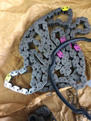

shifu Опубликовано 25 июня, 2018 Жалоба Поделиться Опубликовано 25 июня, 2018 Еще обратите внимание на отличие от той подделки, что прислал Емекс товарищу Elveon в посте #616.На фото видны символы и какая-то нумерация на звеньях. В той подделке я этого не увидел, так что видимо это действительно разные цепи.Ну и бирок "сделано в Японии" у меня не было, хотя конечно не аргумент. Ссылка на комментарий
GREEN Опубликовано 25 июня, 2018 Жалоба Поделиться Опубликовано 25 июня, 2018 (изменено) Единственное что может вызвать какое-то сомнение - почему цепи в бумажках. ACDelco надежный проф. упаковщик, каждую железку запаивают в полиэт. пакет или карт. коробочку с достаточной идент. информацией.Вот так ACDelco пакует цепи в наборахhttps://goo.gl/LkP7Wi Изменено 25 июня, 2018 пользователем GREEN Ссылка на комментарий
shifu Опубликовано 25 июня, 2018 Жалоба Поделиться Опубликовано 25 июня, 2018 (изменено) Тоже об этом думал, но в этом комплекте цепи французские с оранжевыми метками, они всегда идут в пакетах. На таких площадках не сильно заморачиваются актуальными фотографиями. То есть могут на идентичные комплекты типа 12651450/12679117 ставить одну и ту же фотографию. Что собственно и видно, на фото комплект 12651450 (при увеличении фото можно разглядеть номер на коробке, хотя сам набор заявлен 12679117).Видимо зависит от производителя цепей. Как я понял номера отличаются рынком, куда поставляется комплект. То есть цепи видимо китайские, но сделаны официально для GM.Меня успокаивает, что голограмма и все наклейки наклеены поверх оригинального скотча, который вскрывал мой товарищ, следовательно коробка не вскрывалась.Ну и надежность поставщика тоже аргумент для меня. Изменено 25 июня, 2018 пользователем shifu Ссылка на комментарий

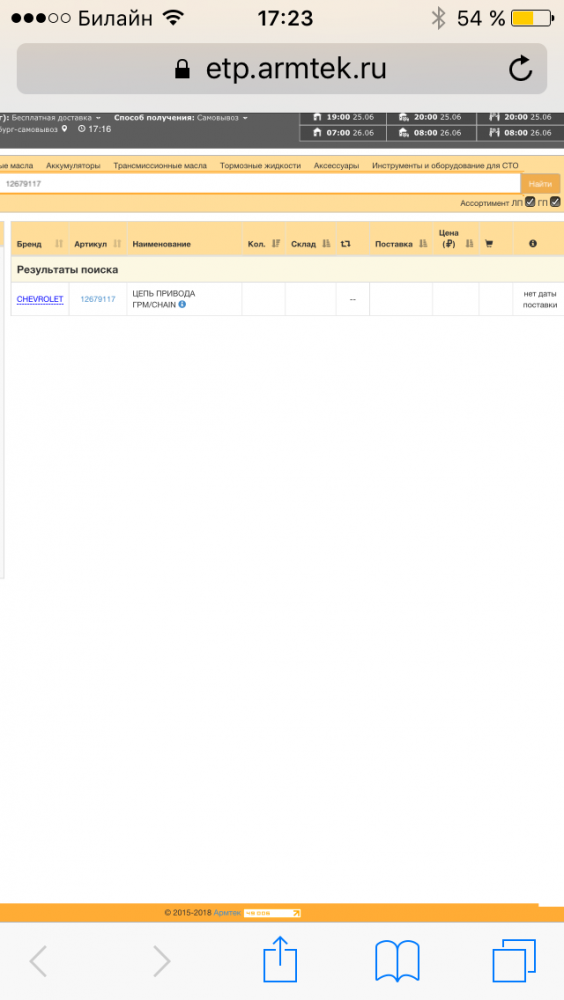

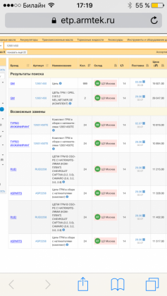

S@chok Опубликовано 25 июня, 2018 Жалоба Поделиться Опубликовано 25 июня, 2018 Что-то такие расклады с импортными интернет-магазинами, а что здесь мешает заказать?Глянул для интереса 12651450: 12679117 вообще нет: Ссылка на комментарий
GREEN Опубликовано 25 июня, 2018 Жалоба Поделиться Опубликовано 25 июня, 2018 (изменено) Что-то такие расклады с импортными интернет-магазинами, а что здесь мешает заказать? Мешает то что через раз левак откровенный кетайский У НАС впаривают. И емекс и екзист не исключение, они всего лишь агрегаторы предложений. И абсолютно никакой совести и ответственности. Я уже давал ссылку на Алибабу где такой полный комплект стоит 60$, барыгам нужно просто завернуть это барахло в бумажки, распечатать на принтере слово GM с ориг. номером и впаривать по 25 т.р.Посмотрите на ссылки на Амазоне которые я давал, продавцы - GM, ACDelco, Cloes, т.е. их ретейловые афтемаркет онлайн магазины. И на площадке Amazon (США) очень жесткий контроль за контрафактом. Иначе бы китаёзы её уже завалили фейками, как на Али.С Ебеем тоже можно работать, но очень аккуратно, внимательно читать описание, строка "производитель". Но я бы не стал там брать, есть Амазон. Изменено 25 июня, 2018 пользователем GREEN Ссылка на комментарий

shifu Опубликовано 26 июня, 2018 Жалоба Поделиться Опубликовано 26 июня, 2018 (изменено) Что-то такие расклады с импортными интернет-магазинами, а что здесь мешает заказать?Глянул для интереса 12651450:IMG_5602.PNG 12679117 вообще нет: IMG_5603.PNGЯ заказывал на Емексе комплект перед этим. Как понимаю этот сайт что-то подобное. О нем даже не слышал. Но немного обнадеживает количество в наличии. Хотя могут и приврать. Можно бесконечно пробовать заказывать в разных местах и неизвестно что придет. Я решил довериться товарищу и его опыту в работе с поставщиками, и не пожалел, хотя конечно влетело в копеечку.shifu, вот такой фантик то хоть был на общей коробке? Или супернадежный поставщик её вскрыл и сразу уничтожил потому что не нужна? ) Да, наклейки и голограммы GM были. О них я и говорил, что они наклеены поверх оригинального скотча.Коробку я держал в руках, никто ее не выкинул) Как заберу авто из сервиса, отфотаю как выглядит наклейка и коробка.Сегодня завозил прокладку помпы, пришлось докупать у официалов. Сказали можем старую на герметик посадить, но я что-то не решился, уж больно засранная она. Отдал за какую-то железячку 1800! Оригинал на том же емексе 350-650 руб. Изменено 26 июня, 2018 пользователем shifu Ссылка на комментарий

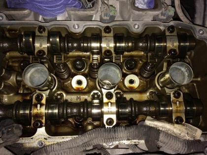

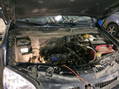

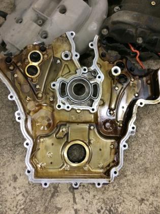

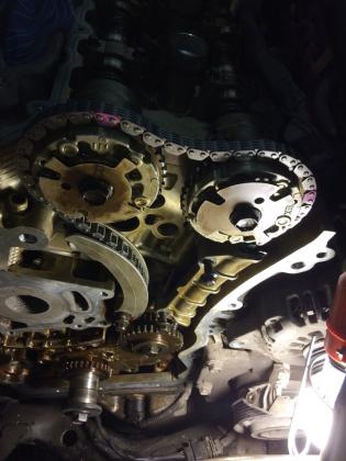

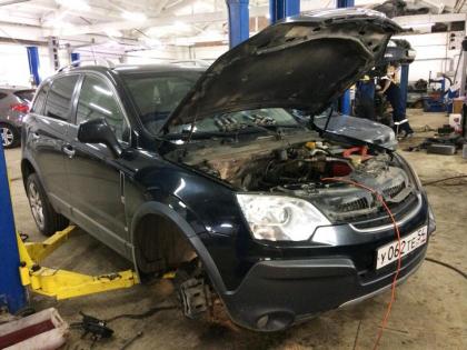

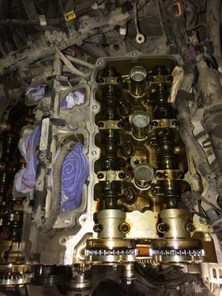

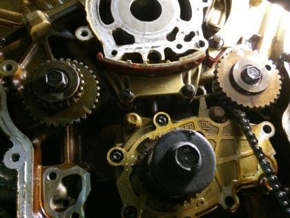

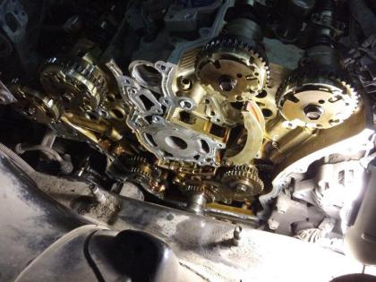

shifu Опубликовано 26 июня, 2018 Жалоба Поделиться Опубликовано 26 июня, 2018 Теперь о том в каком состоянии мотор. Как сказали спецы, состояние загаженности среднее. Башмаки вроде все в норме, менять не буду, верну поставщику. Одну цепь уже поставили - подошла. Вторая один в один как первая, так что тоже подойдет. Вчера когда сдавал сервисменам, показал цепи ребятам, сказали да, это оригинал, имели с такими дело. Ну а теперь картинки. Освещения не хватало, поэтому все кажется чуть темнее, чем на самом деле. Это вид из под крыла: Начали выставлять цепи: Ну и общий вид: И напоследок та самая прокладка помпы, которая видимо из золота: Машину заберу сегодня, либо завтра, сказали могут не успеть. Вчера снимали шкиф коленвала 3 часа - прикипел болт. Ссылка на комментарий
S@chok Опубликовано 26 июня, 2018 Жалоба Поделиться Опубликовано 26 июня, 2018 Что-то такие расклады с импортными интернет-магазинами, а что здесь мешает заказать?Глянул для интереса 12651450:IMG_5602.PNG 12679117 вообще нет: IMG_5603.PNGЯ заказывал на Емексе комплект перед этим. Как понимаю этот сайт что-то подобное. О нем даже не слышал. Но немного обнадеживает количество в наличии. Хотя могут и приврать. Можно бесконечно пробовать заказывать в разных местах и неизвестно что придет. Я решил довериться товарищу и его опыту в работе с поставщиками, и не пожалел, хотя конечно влетело в копеечку. Я этим сайтом недавно начал пользоваться, т.к. Эмекс что-то начал со скидкой по карте мутить. Никак не рекламирую, но меня устраивает, что они делают бесплатную доставку от 1000 рублей и оплата по факту. В Эмекс приходилось ездить и оплачивать после оформления заказа. Жду вторую поставку запчастей, там будет видно. Ссылка на комментарий
GREEN Опубликовано 26 июня, 2018 Жалоба Поделиться Опубликовано 26 июня, 2018 Я придумал? Мне-то это зачем? Я исходил из вашего поста над моим. Или у вас кратковременная память?Да с памятью все нормально. И сообщения стараюсь писать предельно доходчивые, чтоб даже скудоумный читатель смог понять смысл. Но видимо порой тщетно.shifu, да не сильно то грязный движок. Масло подгорало немного на задней части движка, не критично. Какое масло заливаете, с каким интервалом? Какой пробег авто? После замены цепей будете менять масло с промывкой? Ссылка на комментарий
