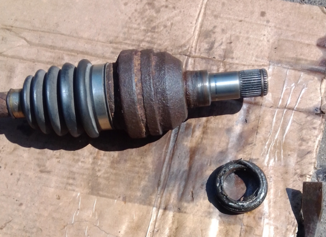

Подскажите внутренний шрус вибрацию дает только при разгоне? А то в последнее время на 110 постоянно вибрация, колеса дважды балансировал.
внатяг более 100 км.ч под педалью вибрация - внутренняя граната (проверил на себе и раздатку перебрал). На фото видно причину.
