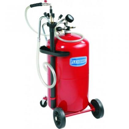

Мне на СТО меняли жидкость гидроусилителя на пентосин 202. Что бы убрать из системы старую жидкость применили вакуумный отсос - он есть почти на каждой станции замены масла. Сначала им откачали из бачка, потом сняли обратку и откачали с неё сколько смогли. Машина висела на подъёмнике в нескольких сантиметрах от земли и не догадались рулём покрутить может и последние капли вытянуло бы. А так вытянуло ровно 1 литр, который потом и залил. И никаких двух человек и цена замены всего 300 рублей.
