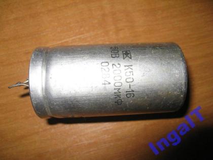

  24. Я прилепил вместо крышки отпиленную часть от корпуса советского электролитического конденсатора. Диаметр отверстия 30 мм. Не помню только какой номинал конденсатора. Вал выступает относительно корпуса рейки на 11 мм (если правильно помню). Колпачок отпиливал то ли 15, то ли 17 мм в длину чтобы он упёрся в стопор подшипника и при этом его не доставал вал. Смазка в оригинале идёт жидкая, по виду на трансмиссионку похожа, я заложил туда густую.
