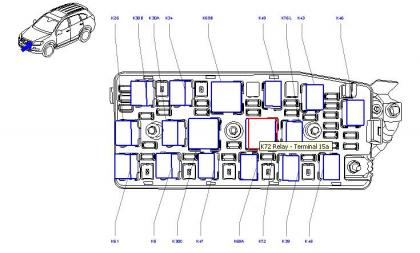

  12. Есть у нас реле в подкапотном блоке которое по сигналу от блока BCM подаёт питание на климат, подогрев сидений, ксеноновые фары и гидроусилитель. Может оно?
