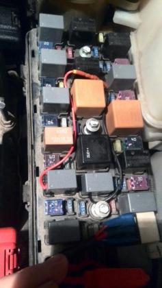

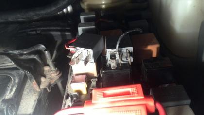

  3. Диод - это вот это http://www.chipdip.ru/product/1n4004/ На нём обычно маркировка идёт на этом написано должно быть 1n4004, лезете на сайт chipdip.ru и смотрите свой диод подойдет ли он Вам. Или вариант попроще - ищите кто разбирается в электрике или электронике и просите подыскать диод по параметрам и припаять красный провод к аноду {или как его ещё называют, плюсу}, чёрный к катоду {минусу} и прикручиваете как на фото.
  4. Вторые концы припаяны через диод друг к другу. По сути, перемычка между этими двумя реле. Там просто очень длинные провода и они уложены около нескольких реле. На первом фото всё отчетливо видно. Всё верно. А диод у меня лично из какого-то блока питания на напряжение 400 вольт и ток 1 ампер. Как писал выше, чем больше прямой ток и обратное напряжение диода - тем надёжнее.
  5. На катушку реле ПТФ с одной стороны приходит напряжение питания при включении зажигания. Вторую сторону садит на массу блок управления кузовным оборудованием когда включаем ПТФ. Вот данная вторая сторона нам и нужна. К данному контакту у меня подходит красный провод. У реле габаритов на одном из коммутируемых выводов висит питание. Второй из коммутируемых выводов через лампы габаритов соединён с массой. Вот он и нужен. К нему у меня подходит чёрный провод. Когда не включены габариты ток протекает через катушку реле ПТФ и через лампы габаритов. Сопротивление ламп габаритов у меня около 1 Ома, сопротивление катушки реле ПТФ около 80 Ом. Поэтому габариты от такого малого напряжения 12В/81Ом*1Ом=0,15В не загорятся. Диод нужен для того чтобы при включении и габаритов и ПТФ вручную не сжечь блок управления кузовным оборудованием т.к. при этом он будет пытаться посадить катушку реле ПТФ на массу, а реле габаритов подаст напряжение на габариты. Получится КЗ. Чтобы этого не произошло стоит диод, который пропускает ток только в одном направлении от красного провода к чёрному. Диод нужен на напряжение не менее 50В, и на ток не менее 0,5А, чем больше оба эти параметра - тем надёжнее.
  6. Что-то у меня нет никакого маленького фильтра в обратке бочка. Клапан в шланге обратки был.
  7. Я себе сделал птф в режиме дхо. Зажигание включилось - передние птф включились, габариты включились - выключились птф (штатной кнопкой можно опять включить). И схема то простейшая - один диод между реле птф и габаритов.

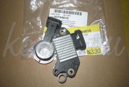

  14. Есть правда у нивоматов и существенный для меня недостаток - увеличение неподрессоренной массы. Видимо для компенсации этого увеличения на рестайлинг поставили алюминиевые задние кулаки.
  15. Вроде на каптиваклубе писАли что ремонтируются нивоматы эти. Даже цена была около 15 круб.
  16. При покупке сзади стояли обычные амортизаторы. Поменял на толстые вместе с пружинами. Ощущение как в совсем другую машину сел. Намного увереннее на дороге себя чувствую. Да дорогие, но назад тонкие без особой нужды уже не поставлю.
  17. Было иногда что стрелка тахометра шевелилась немного, а двигатель на слух при этом работал на одних оборотах. Но не думаю что это связано с усилителем тока.
  18. Вы меняли, как я понял, со снятием генератора? Диодный мост откручивали чтобы снять усилитель тока? Лично у меня диаметр того места где я подтачивал немного больше чем внутренний диаметр диодного моста и оно просто не проходит без подтачивания. Да и в Вашей инструкции написано снимать усилитель тока вместе с диодным мостом. А мне снимать диодный мост не хотелось.
  19. Василий - владелец сайта http://korsp.ru, который продаёт запчасти к корейским автомобилям с рассылкой по всей России. Только поймите правильно, я не агитирую покупать именно у него. Посмотрел сейчас в http://exist.ru так там дубли есть от 1000 рублей. Насчёт последствий - ничего не изменилось после замены, только ошибки теперь нет.
  20. Про заменители не знаю, я брал у Василия на сайте что дал выше ещё весной за 2700 или около того. А поменял пару месяцев назад. Всё это время ездил с данной ошибкой.
  21. http://korsp.ru/goods/93744610 Вот сама деталь. Обточить нужно где пометил красным иначе не залезет без снятия диодного моста. Самая большая проблема - снять пластмассовую крышку с генератора. Но кто захочет - снимет. Она на защёлках. Ну и чтобы сам усилитель тока открутить нужна звёздочка, размера не знаю. Желательно делать на яме. Мне пришлось штатную пластмассовую защиту снизу открутить чтобы снять пластмассовую крышку с генератора.
  22. По 0625 95% что поможет замена усилителя тока (шоколадка, регулятор напряжения кто как называет). Эбу не видит как сильно напрягается генератор. У себя на 3.2 менял не снимая генератора, правда надо немного обточить пластмассовое кольцо на усилителе тока.
