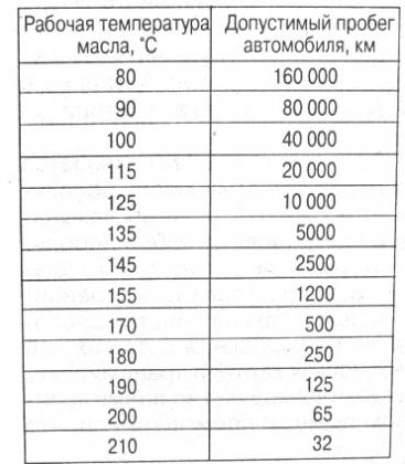

  7. Интервалы замены масла в АКПП - зависимость от температуры. Тк меняю частично считаю вменяемым интервал в 20 тыс

  9. Обычно это гидроблок дурит. За счет кавитации с микроабразивом гидроблок подчищается. Выработка на шестярнях, подшипниках компенсируется вновь организованным слоем. Пинки на жестко пинающихся коробках удавалось нивелировать с одной заправки. По хорошему надо конечно делать две заправки по одной банке с промежуточной заменой масла в 3-5 тыс км после первой банки в таких случаях. Продукт в свою АКПП сыпал трижды. Масло использовал Мобил 3309. При покупке двукратная частичная замена масла, далее однократные через ~20тыс и крайняя недавно перед летом. Машина была взята с пробегом 67 по одометру :unknw: , сейчас перевалил за 110. Коробка слегка подпинывает на холодную и после поздки от часа по пробкам при высокой температуре воздуха без кондея. пинков жестких нет. Коробку стараюсь по возможности подогреть перед поездкой Исповедую неагрессивный спокойный стиль. За городом за традиционную поездку раз в неделю в 200км 5-6 обгонов в кикдаун, обычно круиз 90-110. В целом коробка работает по субъективным ощущениям несколько лучше чем при покупке. Право выбора за вами... PS Если найду, выложу табличку интервалов замены масло в коробке в зависимости от температуры масла.

  12. Упустил вопрос :D: . На загрязненном масле: если вообще в хлам, масло заменить частично два раза с пробегом между заменами в 500-1000км. При удовлетворительном состояние, но близким к замене по пробегу, масло допустимо заменить частично однократно. Особенно рекомендую делать эту процедуру для коробок имеющих фактически несменный фильтр/ Если масло с небольшим пробегом 5-10 тыс и не было ранее перекатов по состоянию, масло менять не надо. Если коробка имеет пробег 200-250тыс без переборки и больше, не имеет сменного фильтра при перекате масла и выраженных проблемах(н-р большое кол-во металла в масле) обработку не рекомендую ибо бессмысленно. Такие коробки в переборку. Такие машины часто приходят из за бугра у кого в инструкции пользователя не прописана смена масла в АКПП.
