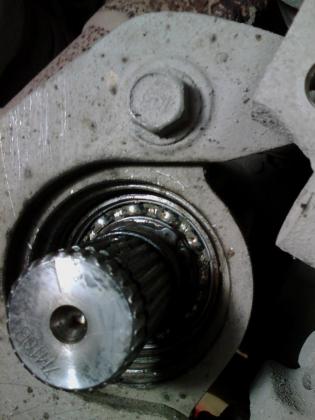

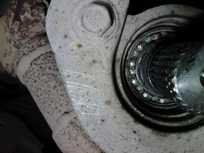

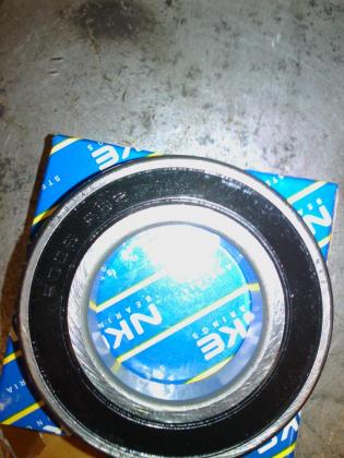

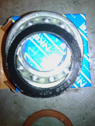

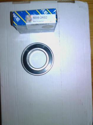

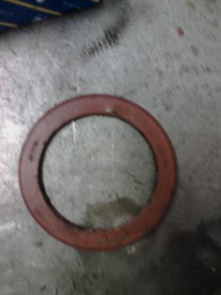

  9. На подшипниках сальник снимается тонкой отверткой, от внутренней обоймы. На отвертке желательно на наждачной шкурке скруглить острые грани, абразив тщательно удалить ветошью. Сальник снаружи по внутреннему радиусу и отвертку смазать слегка смазкой( подойдет моторка). Усилий больших не прилагать, после поддевания сальника аккуратно вывести по радиусу подшипника. Аналогично набиваются доп смазкой новые подшипники.

  11. Обработка подшипника промежуточного вала раздатки Антара пластичной смазкой Супро. Так руки были грязными,зафотано только часть. Видно что часть смазки вымывалась водой видны легкие следы коррозии на сепараторе. Старую смазку вымыли аэрозольным очистителем для двигателя и продули воздухом, далее набил смазки. Повращали левый вал еще набил в подшипник обильно. Демонтированный сальник подшипника был деформирован и надорван, был снят с нового и установлен. Доп неоригинальный сальник к сожалению не сел. Фоты не грузятся все :unknw:
