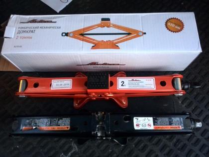

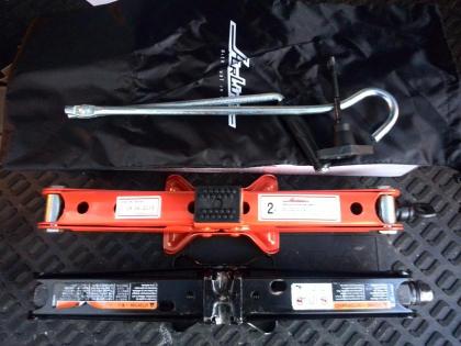

Я своим тоже пользовался постоянно, он мне почти 3 года прослужил. Всё что я менял на машине только с помощью его. Все шаровые, сайлентблоки, тормозные колодки и смена колес. Всегда после серьёзных работ промывал резьбу очистителем для карбюратора и смазывал графитовой смазкой для шрусов. Но всему есть предел. Новый тоже конечно смажу и подготовлю. Раньше на тайоте тоже все менял только с помощью штатного домкрата. Наверное вес машины приличный, а штатный если бы был сделан из другой стали и резьба была бы калёная то он бы был бы вечным. Ага, на на спущенном колесе, заснеженной трассе ночью по дороге в Тюмень с температурой -30 :D: ловить диагоналку. Да я тоже об этом подумал))) Когда прочитал
Накрылся штатный домкрат, ещё летом, когда менял сайлентблоки. Поднял колесо, а когда обратно начал опускать зажевало резьбу и он сука сложился, слава богу колесо воткнул и гайки наживил. Вот купил подобный, так как предстоит поездка на север в ХМАО. Выбрал именно эту модель, потому что как и штатный разбирается и по высоте 420 мм заявлено. Кривой уголок для поднятия, удобнее чем гаечным ключом крутить. По габаритам такой же как и штатный, основание у домкрата подходит в штатное место, осталось отверстие для крепежа просверлить и готово. Был бы гараж то конечно же купил подкатной, а так походный вариант меня устраивает. Цена 830 руб ссылка : http://technopoint.ru/product/578342e6aa5b615e/mehaniceskij--domkrat-airline-aj-r-02-sale/ Хотел купить штатный но дорого : http://www.exist.ru/price.aspx?pid=C3D0A259&sr=113

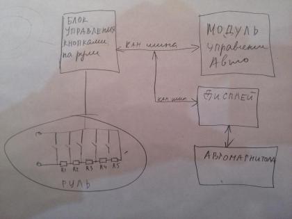

Мне кажется вы меня не понимаете, магнитолу я подключал в машине, думаете я такой тупой))) Достаточно замкнуть вывод от автомагнитолы АСС и В+ Но какой в этом толк, что магнитола только включается и выключается от своей кнопки и не работают кнопки на руле, не работает переключение яркости дисплея дневной и ночной режим, магнитола не выключается автоматически при выключении замка зажигания. В штатной магнитоле нет подключения АСС так как по can шине идет информация команд и магнитола её сама расшифровывает и выполняет команды. В Магнитолах универсальных есть АСС подключение, которое при отсутствии сan модуля подаёт от замка питание В+ на АСС контакт и магнитола включается. На автомагнитолах на OS Android и др. эту функцию выполняет can модуль чтобы дать задержку магнитоле правильно выключиться и соответственно загрузиться. Я читал на форумах astra-club ребята убирали блок управления кнопками на руле прозванивали сопротивления и подключали руль через разъём KEY1 и KEY2 есть такие выходы на автомагнитолах под управлением Android. Тогда можно пользоваться функцией программирования кнопками на руле. А в can модулях это уже запрограммировано и переустановить кнопки нельзя. Я считаю что дисплей является звеном которое как перемычка, если его убрать то отключается передача информации по can шине. А в автомагнитоле CAV8070AP сan модуль запитан на прямую от разъёма дисплея. Поэтому мне очень нужна распиновка этого разъёма чтобы знать что куда идет. На фото если вы смотрели провода в разъёме дублируются вроде как перемычка. Ещё раз повторяю что ничего чинить не надо всё работает canbus адаптер исправен, магнитола исправна всё работает!!! На видео я перенес дисплей в низ в отсек для магнитолы чтобы глаза не мазолил. Проблема в том что если отключить штатный дисплей то магнитола не запускается, со штатным дисплеем всё работает и кнопки на руле и дневной ночной режим и выключается автоматически при выключении замка зажигания. Нужна подробная распиновка этого разъёма, у Jet Li в электросхемах она не полная и некоторые позиции по нумерации не соответствуют. Вот этот разъём

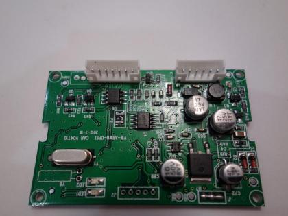

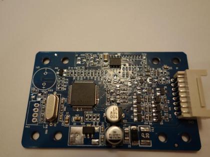

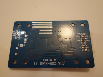

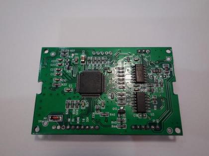

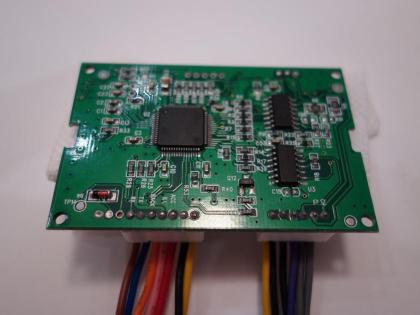

Canbus адаптер магнитолы CAV8070AP подключается к разъёму который должен подключаться к дисплею и... в canbus адаптере от магнитолы Pumpkin есть маркировка контактов: GND - масс (подключён) B+ - питание при включении (подключён) CAN-H - высокоскоростная шина (подключён) CAN-L - низкоскоростная шина (подключён) ILL - регулировка яркости день/ночь (подключён) ACC - постоянный плюс +12В (подключён) PARK - парктроник (подключён) BACK - камера заднего вида (не подключён) RX - по моему приём информации от автомобиля (подключён) IR - ? не знаю (не подключён) TX - по моему передача информации от магнитолы (подключён) В Canbus адаптере от автомагнитолы CAV8070AP есть тоже маркировка контактов: первый разъём состоящий из 6 контактов на котором 2 подписаны он идет на серую фишку разъёма который подключается к дисплею. В разъёме который подключается вместо дисплея они раздваиваются на фото видно. CH - я предполагаю что это высокоскоростная шина серый провод (подключён) CL - я предполагаю что это низкоскоростная шина серый с чёрным провод (подключён) Фиолетовый не пойму от чего и куда потом 2 чёрных это масса (верняк) Жёлтый провод моё предположение что это B+ питание при включении +12В Следующий разъём 10 контактов из которых подключены 7 а подписаны 5 Жёлтый я предполагаю что это тоже B+ питание при включении +12В Чёрный это масса (верняк) ACC - красный постоянный плюс +12В ILL - регулировка яркости день/ночь розовый провод BACK - камера заднего вида оранжевый провод TX - по моему передача информации от магнитолы синий провод RX - по моемe приём информации от автомобиля коричневый провод Теоретически я думаю можно разобраться в контактах и адаптировать canbus адаптер от магнитолы используя серый разъём от адаптера магнитолы CAV8070AP Может кто знает и поможет испл=ользуя эту информацию запустить мою магнитолу PUMPKIN
Здравствуйте форумчане! Вот решил подкинуть головоломку, сам уже голову сломал, но как говорится одна голова хорошо, а... Вот вводные данные: Canbus адаптер от магнитолы которую я купил и установил (назовем её Pumpkin) https://youtu.be/-uLcx-4gBo0 Canbus адаптер от магнитолы CAV8070AP Проблема в следующем, автомагнитола Pumpkin со своим canbus адаптером работает нормально и включается и выключается от замка зажигания и работают кнопки управления на руле, но есть одно но, при деинсталяции штатного дисплея-БК она не запускается. А так как я установил её в место штатного дисплея то необходимость в нём отпадает. При установки автомагнитолы CAV8070AP штатный дисплей убирается и она вполне нормально функционирует. Задача состоит в том чтобы установить магнитолу Pumpkin и она работала. Для этого я изучаю canbus адаптеры от обоих автомагнитол и буду рад каким-либо комментарием и советам знающих. Синий адаптер от автомагнитолы Pumpkin Зелёный от магнитолы CAV8070AP

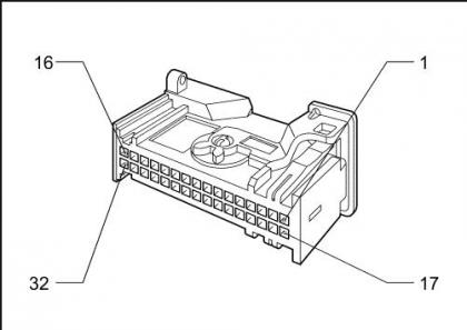

Может Stanislav знает? Очень нужна полная распиновка этого разъема, на схемах электрооборудования которые выложил Jet Li не состыковка по автомагнитоле может потому что авто 2013 года а у него 2009, а у дисплея не все контакты указаны

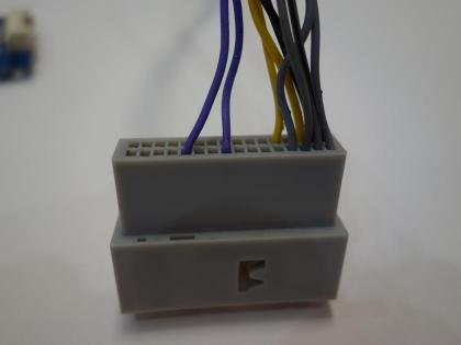

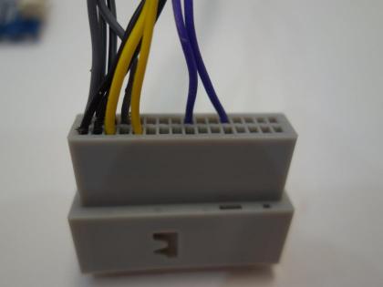

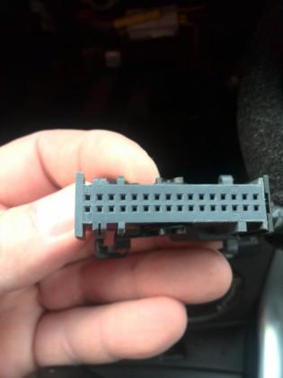

Здравствуйте уважаемые форумчане, подскажите может кто знает подробную распиновку разъема дисплея. А именно 25 и 28 контакт? Хочу попытаться разобраться в canbus адаптере от автомагнитолы CAV8070 в подключении которой решена моя проблема (а именно полноценное функционирование, включение и отключение от замка зажигания и работы кнопок на руле, без штатного монитора-БК) Моя магнитола не запускается вообще без штатного монитора. А со штатным монитором и адаптером от этой магнитолы всё работает. Поэтому хочу попробовать разобраться в подключении адаптера от магнитолы CAN8070 и попробовать запустить мою магнитолу. Понимаю что не в тему пишу но может кто-то знает?
