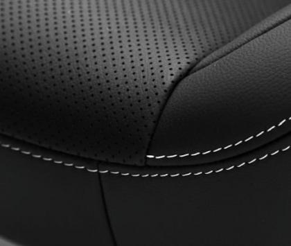

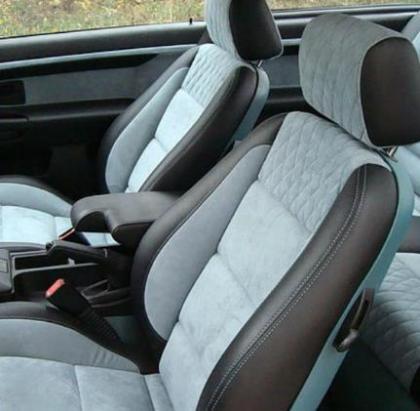

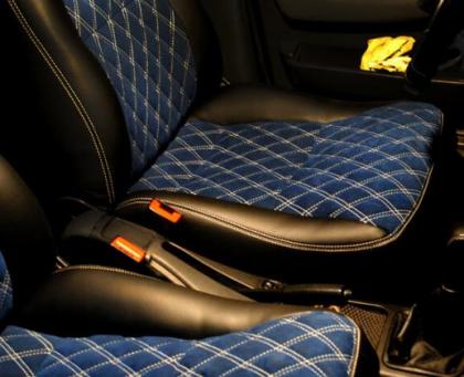

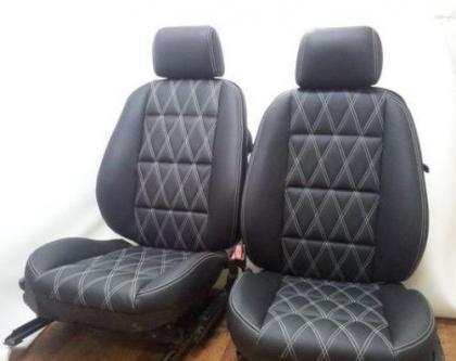

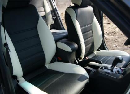

  1. Да материал и сидений и подлокотника одинаков, если бы хотя бы экокожу применили не было бы таких проблем. Надо отдавать в перетяжку, с заменой пенополиуретана. Так как левая сторона водительского сидения в большей степени изнашивается, а со временем высыхает и крошится. Когда разберёте сидение вы это увидите. Кстати кожу можно заменить материалом, вполне достойным если ещё красиво прострочить то будет очень красиво. Либо экокожу и экокожу с перфорацией с красивой строчкой, если средства не позволяют то можно для начала 2 передних кресла обтянуть. Комбинированные материалы смотрятся красивее да и задница летом не прилипает к коже)) Вывод , как мне в салоне говорили в морозы не надо машину насиловать, типо тяжело машинке в холод двигаться всё застывает. Ходите пешком)))) И садиться не надо сидения треснут. Для чего тогда машину покупать?)))
  2. У меня просто сначала треснула "кожа" а потом отвалилась, появились вот такие проплешины на сидении. Там никак нельзя порезать сиденье, если вы только не казак, носите с собой шашку и не пользуетесь ножнами. Сидения надо думаю профессионалам отдавать, поролон со временем высыхает и крошится, поэтому обновлять нужно и наполнитель сидения и всё остальное, можно хорошую экокожу подобрать.

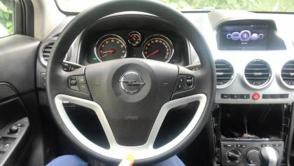

  5. Вот так получилось, наконец то. Сейчас буду заниматься адаптацией кнопок штатной системы к магнитоле на Android.

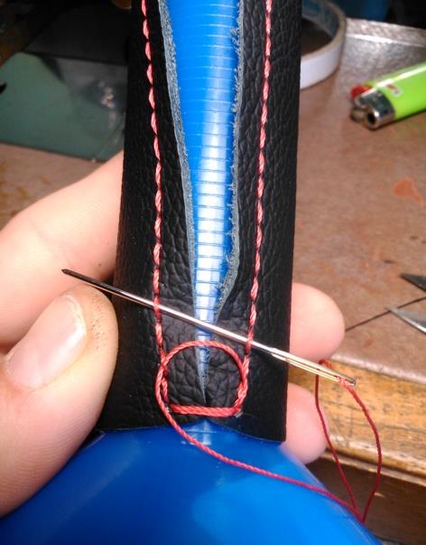

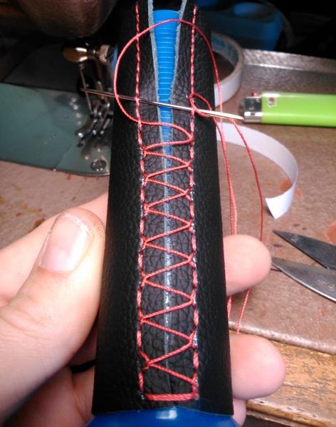

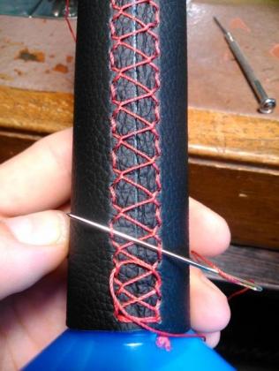

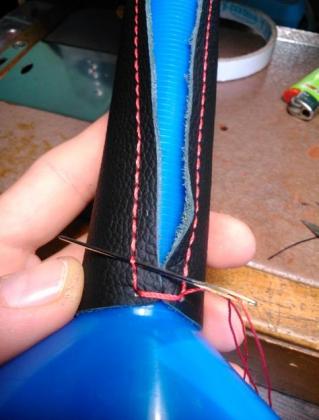

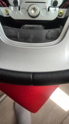

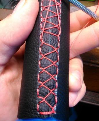

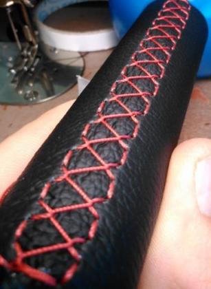

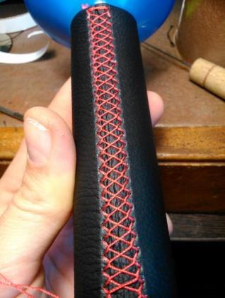

  6. Сначала распорол, потом прогладил утюгом и перенес все на новый кусок, Главное не очень утюг нагревать, а то кожа ссохнется и образец уменьшиться, вырезать надо с зазором около 2 см на всякий случай, по крайней мере я делал так. Внизу где хромированная вставка там тоже строчка, я её проигнорил, потому что считаю лишней тратой сил и времени пристрачивать эти лоскутки. Проще натянуть кожу. В нижней части руля пропилил канавку в которую утопил стык строчки кожи. После нескольких примерок наклеил двухсторонний скотч на кожу и отрезал в месте где идет строчка. После убрал скотч и прострачил на швейной машинке простую прямую строчку. А дальше термофен и клей. В нижней части руля проклеиваете нагреваете феном и натягиваете. В этом месте стык закрывает накладка. А дальше как на фото, фото не моё я по этим фоткам учился. Нить протягивается через строчку, а потом натягивается. Последние две фотки это если делать как бы шнуровку на ботинках, в этом случае задействуется та строчка, которая в первом случае пропускается. Получается очень красиво. По поводу кожи скажу что у меня подкрадывается сомнение что это не кожа, может экокожа. Мне она досталась через третьи руки, мне кажется что кожа так не тянется, хотя может быть если её пропитать клеем то так должно быть. Короче получилось дёшево и сердито как говориться. Если шить для кого-то за деньги, то надо доставать кожу в которой я буду уверен. Себе не страшно, если стерётся быстро то буду уже покупать за деньги, а так на халяву потянет.

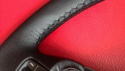

  9. Ну вот насмотревшись и начитавшись как перетягивать руль, я наконец-то его перетянул сложного ничего нет. Проблема была только в подборе и покупке кожи это самая большая проблема ни кто не продаст маленький кусок всё только огромным куском. Если ты занимаешься этим бизнесом то можно позволить себе купить большой кусок он отобъётся с лихвой. Изначально хотел весь руль одним куском обтянуть чтобы не мучиться с шитьём около вставки как у оригинального руля и чтобы не было стыков в верхней части руля, можно конечно было поэксперементировать с перфорированной кожей но не хотел на руле канавки выпиливать под стыки. Делал всё на даче телефон оставил дома, поэтому фотоотчёта нет. Вот так получилось. Кожа идеально подошла по фактуре к подушке безопасности на руле. Кстати освоил новый вид строчки как на рулях у ауди. Ёлочка ужасно раздражала и торчала сейчас руль более круглый и приятнее на ощупь, если кому-то интересно расскажу про этот шов.

  11. Шестую версию Android не пробовал, а 5 не очень понравилась. По поводу Android 4.4.4 скажу что по стабильности мне она тоже больше нравиться. Самое главное узнайте какой процессор и какой графический процессор, какой усилитель стоит (скорее всего TDA7388) на каком чипе радиомодуль, я посмотрел что нет поддержки формата Flac, музыку люблю слушать в этом формате т.к. считаю его наиболее качественным. Кнопки на руле у всех магнитол работают и у меня кстати тоже). Только у меня не надо кучу переходников подключать. Мне кажется изделия одинаковые и скорее всего их покупают на Али, прошивают и продают, а может и серьёзнее люди просто заказывают партии уже готовые, со своими запросами. Чёрный однозначно будет не в тему.

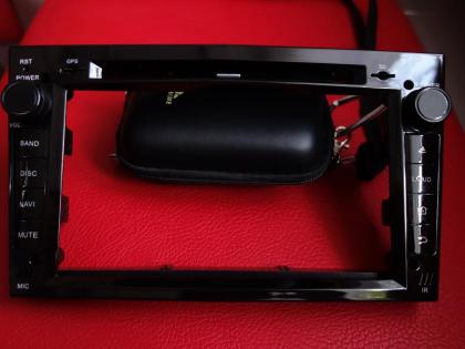

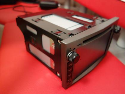

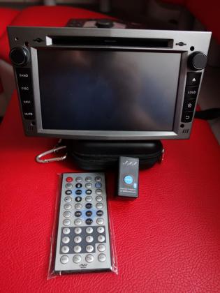

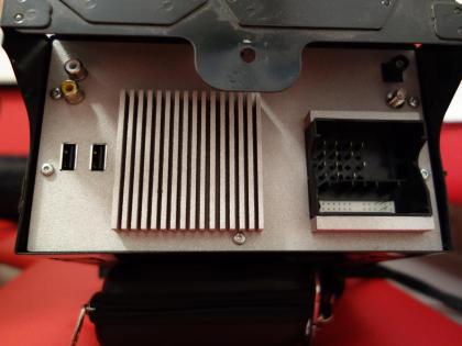

  12. Моя первая переделка магнитолы В связи с тем что уже реализовал один проект продаю магнитолу на Android 4.4.4 на мой взгляд самая надёжная. Покупал здесь http://www.ebay.com/itm/2DIN-Autoradio-Android-4-4-Car-DVD-GPS-Nav-for-Opel-Vauxhall-Corsa-Antara-Zafira-/171444061384 Переделал следующие: Заменил усилитель TDA7388 на TDA7850 850 руб Заменил конденсатор модуля усилителя 3300 мкф на 4700 мкф 50 руб Заднюю крышку заказал на заводе из алюминия 4000 руб Подборка краски и закачка её в балончик 1000 руб OBD 2 адаптер блютус V 2.1 780 руб Пленка матовая антибликовая для дисплея 650 руб Работа бесценна))) Вообщем магнитолу переделал для себя, на задней панели: 1 видео вход для камеры заднего вида, 1 видео вход, 2 USB разъема, штатный Fakra вход антенны, SMA вход GPS антенны и штатный ISO разъём Opel, если у вас есть AUX то он будет работать в штатном режиме, а вообще всё для удобства, canbus адаптер я разместил внутри магнитолы, поэтому все управления кнопками на руле работают, если понадобится то можно открутить и заменить. В магнитоле все проверил и пропаял. Прошивка MCU модуля 2.85 Изначально магнитола была с интерфейсам KLD но меня заманал её дырявый лаунчер погоды и я поставил JY см. скриншоты для сравнения. Работает четко без проблем, но если кто-то хочет поэксперементировать со звуком то есть прошивки читайте здесь: http://4pda.ru/forum/index.php?showtopic=704934 Магнитолу продаю с OBD адаптером всё установлено и настроено с программой Torque Pro настроено конечно под мой бензиновый двигатель, но достаточно изменить параметры и откалибровать бензобак и вы больше ни разу не воспользуетесь штатным БК)) Также установлена программа Навител 9.8.2 с картами России всё работает и обновляется. Плеймаркет тоже функционирует и ставятся любые приложения. Магнитола собрана мною по принципу, штатную вытащил эту воткнул и всё! Обычно когда покупаю магнитолы то штатными проводами и прибамбасами не пользуюсь поэтому накопилось. В комплекте GPS антенна; 2 удлинителя USB 2.0; пульт дистанционного управления; OBD2 блютус адаптер; На фото магнитола в штатных салазках для сравнения не будут ли задевать провода. Есть ещё рамка для этой же магнитолы по моему на Astra но утверждать не буду есть запасной дисплей 7" inch 800*480 HD Touch Screen может кому надо? Хочу продать за 23 тыс. рублей

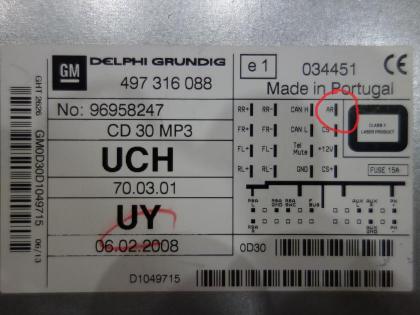

  13. Подскажите, что-то совсем не могу вспомнить AR что это питание антенны +12В ?? И ещё что-то забыл +12 В это постоянный плюс? Про нижние подключения вообще не спрашиваю тут по моему ни кто такой информацией не обладает.

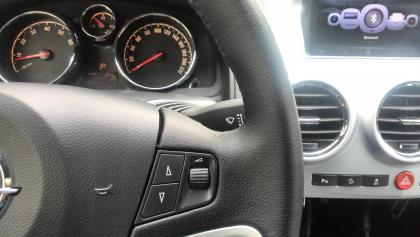

  14. Самое главное, это то что можете сами решать какую функцию будет выполнять кнопка при нажатии. А то кнопка переключения треков в canbus адаптере зашита наоборот при нажатии вперед, переключается назад)

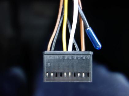

  16. На последнем фото я уже заменил провода, белый и коричневый это от магнитолы KEY1 и KEY2 А черный не пригодился) я его изолировал

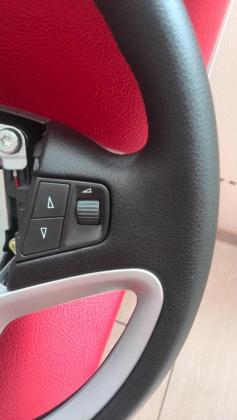

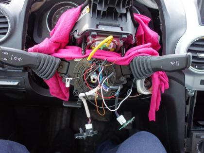

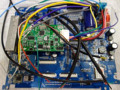

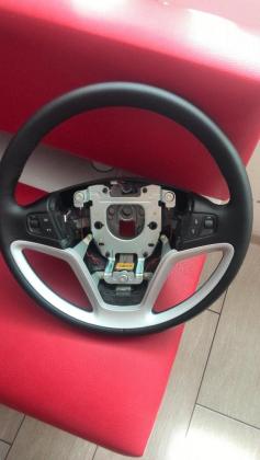

  18. Ну вот ребята три дня мозгового штурма дали свои результаты :yahoo: Для тех у кого установлена магнитола на Андроид могут наслаждаться управлением кнопками на руле. А конкретнее могут пользоваться программированием кнопками на руле а не кривыми и ограниченными которые зашили китайцы в canbus адаптер. Магнитолу я подключил универсальным способом без canbus адаптера я писал об этом выше. Сейчас расскажу как подключить кнопки ничего не меняя в плате а только перепайкой проводов, перед диском на руле и после диска по которому передаются сигналы управления. Перед диском надо перепаять провода как на первом фото, а после диска как на втором фото. На втором фото показано как подключить от магнитолы KEY1 и KEY2; GND возьмем от подсветки кнопок поэтому тянуть провод земли от магнитолы не надо. KEY1 и KEY2 можно менять местами это не имеет значения. На колодке которая перед диском есть коричневый провод он идет от колодки и раздвоен на правый и левый переключатели разрезаем его и к одному коричневому подключаем KEY1 а ко второму коричневому KEY2. GND это розовый к нему припаиваем синий. В общем всё как на фото. В диске много дорожек они не все задействованы. но все рабочие. Буквы на колодке перед диском соответствуют буквам на колодке на выходе. Не забываем перед тем как отключать ABS снимать клемму аккумулятора во избежании срабатывания ABS. Кстати заметил что запрограммированные настройки кнопок не сбрасываются даже после полного обесточивания магнитолы. Контакт B и E убираем(розовый и зеленый) а вместо них от магнитолы KEY1 и KEY2 разъемы сохраняем к ним припаиваем (второе фото) Программируем на свой вкус и наслаждаемся :beach: Ссылка: https://youtu.be/ROqZwHA7s4U

  24. Да по ходу дела надо перепаивать плату, завтра разберу выложу фото платы
