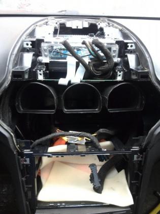

Э-э-э хорош автомобиль хаять, нормальная машина к нему надо просто привыкнуть, а потом он тебе понравиться, я 1,5 года привыкал, это как жигули пока везде не залезешь не поймешь, теперь я всё про него знаю ну или почти всё. Конечно спасибо Antara клубу. До этого была Toyota вообще ничего в ней не делал. Главное думаю это импортная сборка и не скупиться на комплектацию))) Сейчас у меня место, где стояла магнитола пустое, надо что-то с ним придумать.Тупо ставить заглушку не хочу, может у кого нибудь есть идеи?

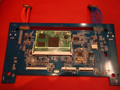

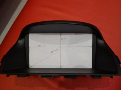

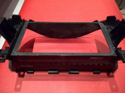

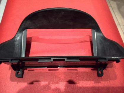

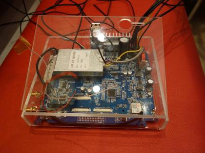

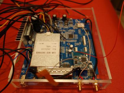

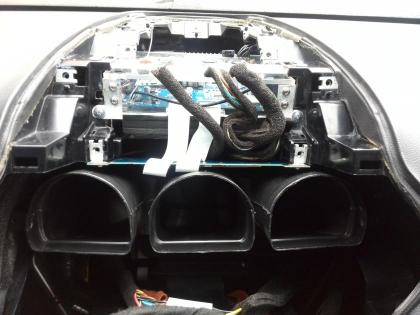

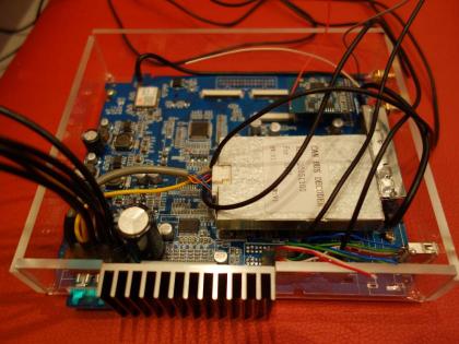

Вот купил магнитолу, немного доработал, дисплей перенес в то место где он и должен находиться, микрофон в штатное место установил, USB модем туда-же. Магнитола куплена на ebay вот описание http://www.ebay.com/itm/2DIN-Autoradio-Android-4-4-Car-DVD-GPS-Nav-for-Opel-Vauxhall-Corsa-Antara-Zafira-/171444061384 Не посчитайте это рекламой просто эта модель понравилась по функционалу. Доработки небольшие в магнитоле есть функция отключения DVD поэтому я её убрал остальное упаковал за динамик, который убрал за ненадобностью. Рамку взял от магнитолы CAV8070AP доработал рамку до 7" заменил усилитель TDA7388 на TDA7850 заменил конденсатор 3300 на 4700 вот что получилось: https://youtu.be/-uLcx-4gBo0

Ну вот всё вроде сделал :yahoo: Программу для бортового компа ещё не установил, деньги на USB модем не закинул, поэтому не могу показать как видео из интернета пашет. Но всё летает и не глючит, до этого тестировал аппарат не разу за год не глюкнул Технические характеристики аппарата: Процессор: RockChip RK3066 Графический сопроцессор: Mali-400 MP4 GPU@600MHz/ Support Open GL ES 1.1/2.0 and Open VG 1.1ОЗУ: DDR3 1 ГБWiFi-адаптер: IEEE802.11b/g/n, Realtek RTL8188CTV GPS-приемник: u-blox 7 GNSS, UBX-G7020USB2.0 HUB Controller: ALCOR AU6258Радио Тюнер AM/FM: TDA7706Усилитель я заменил на TDA7850 (стоял TDA7388) конденсатор заменил на 25 вольт 4700 пф (стоял 3300пф)- Экран 7"- Поддержка микро SD 64G- Операционная система: Android 4.4.4 - Разрешение видео: 1080p (1920x1080 точек, прогрессивная развертка)- Внутренний носитель (хранилище): NAND 8 - 16 Гб - Процессор: четырёхядерный A9- ОЗУ: DDR3 1 ГБ - Емкостной сенсорный экран- Функция "зеркалирования" (Miracast) для iOS и Android (4.2 и выше) но это ненужная функция- Смена стартовой заставки по выбору пользователя (более 30 встроенных вариантов) я поставил значёк Opel- Поддержка кнопок дистанционного управления на руле автомобиля,(только если кнопки резистивные) к сожалению не программируется т.к. всё идёт по CAN шине- Поддержка 3G/4G-модемов (4G не тестировал ещё)- Встроенный WiFi-адаптер- Разрешение экрана: 800x480- Встроенный микрофон, поддержка внешнего микрофона- Поддержка USB-видеокамер стандарта UVC- Поддержка AV-камер заднего вида- 2 или 3 (в зависимости от модификации) Вообщем был вот такой аппарат: http://www.ebay.com/itm/2DIN-Autoradio-Android-4-4-Car-DVD-GPS-Nav-for-Opel-Vauxhall-Corsa-Antara-Zafira-/171444061384И вот что получилось, конечно тюнингом БК это не назовёшь но всё равно удобно, минус что без штатного дисплея магнитола не запускается, но я над этим работаю, чтобы этот убогий БК убрать. По сравнению с CAV8070AP небо и земля у меня был такой аппарат. Но не смотря на переделки звукового усилителя с DVD100Navi не сравнить Delphi Grundig играет на голову выше, ребята с сайта 4pda.ru прокачивают этот агрегат и вроде проблема с улучшением звука решается http://4pda.ru/forum/index.php?showtopic=704299&st=0&do=findComment&comment=44575001
