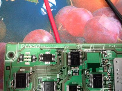

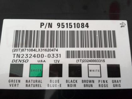

Мафон рабочий я проверял, проблема мне кажется в мозгах, вот номер каталожный 4819495 это мозги точно, а вот в них ли дело вот в чём вопрос, плата залита лаком, видимых дефектов выгорания дорожек и горелых транзисторов, диодов и кандеров нет, я не поленился все под микроскопом посмотрел, хотя можно было и тестером проверить, но вот все блин лаком залито сука. Думаю если есть дефект то скрытый хотя я могу ошибаться вдруг дело не в мозгах и вот ещё проблема температура за бортом показывается на дисплее +30 хотя -5 в реале и скачет но до реала не доходит, я читал про глюки температурные но за 2,5 года не было такого никогда.

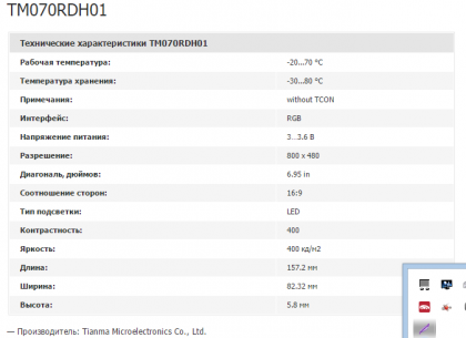

Вот ещё вариант там бесплатная доставка http://www.ebay.com/itm/Tenma-6-TM060RDH01-display-For-mobile-DVD-multimedia-applications-LCD-screen-/201139253631?hash=item2ed4d5717f:g:fPYAAOSwnDZT2aDk&vxp=mtr
- 3635 ответов
- Модель ГУ
- Головное устройство
- (и ещё 7 )
Отлично есть данные дисплея остаётся только купить)) http://ru.aliexpress.com/item/7-inch-TM070RDH01-display-30P-LED-digital-screen/32369912742.html?spm=2114.03020208.3.9.phZE4t&ws_ab_test=searchweb201556_2_79_78_77_80,searchweb201644_5,searchweb201560_9 не забывайте +стоимость доставки
- 3635 ответов
- Модель ГУ
- (и ещё 7 )
Надо у владельцев данного агрегата модель дисплея узнать, цена подобного дисплея около 2,5 тыс. руб я рамку от этого агрегата купил у китайцев через посредников, хочу в рамку дисплей от магнитолы приколхозить.
