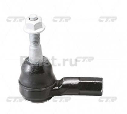

  3. Я тоже на каком-то китайском выпресовывал, задний сайлентблок переднего рычага, туго но поддалось. Вообще не стал бы заморачиваться и купил бы Febest вместе с кронштейном, у них самый большой выбор по сайлентблокам к Antara, но решил поставить полиуретановый. Возвращаясь к разговору о наконечниках рулевых тяг, скажу что у меня с завода стояли фирмы Ssamyung так было написано на них, но под этим названием ничего нет, есть Samyung что за фирма не могу даже на просторах интернета найти. Наверное супер секретная корейская фирма :ph34r:

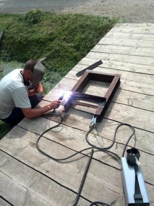

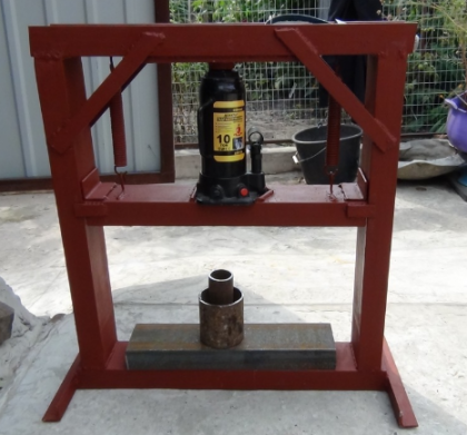

  5. Весь фотоотчет начал делать, но потом работа не клеилась то домкрат ломался, то пресс деформировался, сначала я поперечены не сделал, но потом верх стал гнуться и пришлось наварить их, оводы и комары как лошади ещё немного и в лес меня бы утащили. Деревня такая природа дикая, тут зимой волки собак с цепи утаскивали и съедали. Временами хотелось взять кувалду и всю машину. Повезло что деревня находится на одной параллели с Питером и в середине июня там белые ночи, можно круглые сутки работать. Всё менял около 5 дней, замену проводил в деревне в сторону ХМАО до ближайшего пункта цивилизации 100 км. Как говорится пришлось применить смекалку, проблемы возникли с подбором втулок для выпресовывания. После всей замены впечатления супер, подвеска стала четче не скажу что жестче, сначала не понравилось, а потом после 700 км пробега даже очень. Я не автогонщик но чувствуется четкость при поворотах. Конечно стало немного жёстче, но мне пока нравиться. В итоге скажу менять стоит если вы любите погонять и скорость это ваш конёк. Я всё это сделал просто ради интереса. В передней подвеске заменил стойку стабилизатора вот этой фирмы: http://netiznosa.ru/catalog/?prod=21374&model=23022&year=0&find=
  6. Ну вот я попробовал поменять все сайлентблоки в задней подвеске. Скажу только одно если всё работает нефиг туда лезть. Честно поменять решил для профилактики и для того чтобы года 2 туда не лазить и быть уверенным в том что все я сделал. Всё куплено на crt.ru всё подошло, правда по конструкции они отличаются от оригиналов. Не подошла втулки задней тяги стабилизатора, мне продали от дорестайла. Сразу скажу без пресса затрахаетесь, поэтому пришлось мне его сделать. Фото готового агрегата не мое но сделал так же.

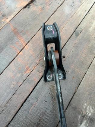

  21. А какие симптомы были перед тем как выявили проблему? Стук в подвеске?
