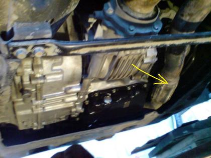

  17. в общем труба по желтой стрелке. Пыльник при установке может неудачно изогнуться во внутрь и лечь на нее, у меня так и было. В результате от нее грелся и терся. Труба эта - выхлопная. Температуры на ней достаточно высокие бывают. п.с а сажевыйфильтр под капотом стоит мне просто интересно, ну сняли они его у вас а дольше что? новый такойже? или что то другое? так и ездите без какой либо защиты? Чего сказали ждать?
  18. года полтора назад испытывал свой пыльничек, поджигал спичкой в принципе горит. Там очень близко к нему выхлопная проходит но всеравно маловероятно. И вот интересно а что сейчас ждете? Ну сняли и сняли поставить нормальную стальную защиту и забыть про это недоразумение.
