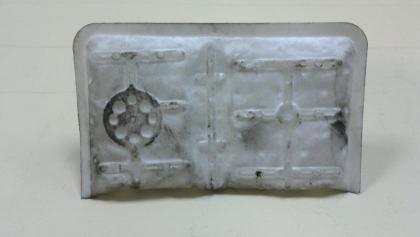

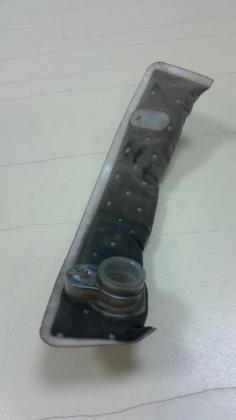

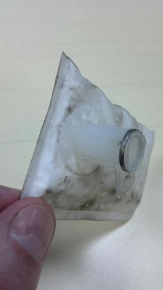

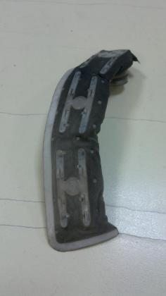

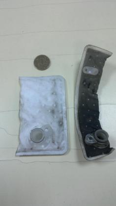

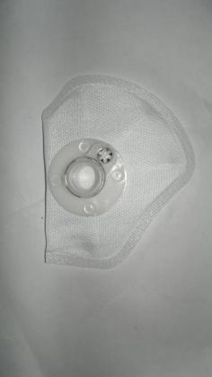

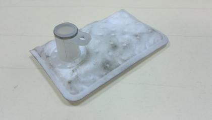

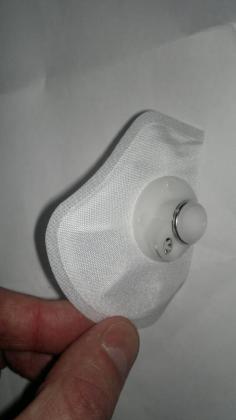

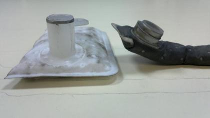

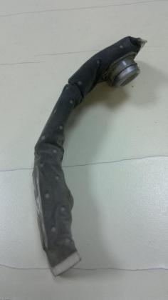

  22. Все что успел сфотать и для себя понять по общению с сервисменами. Ставить сетку после 110 т.км. пробега и 8 лет эксплуатации все таки уже не стали. Полдня отмачивали, брызгали разной химией. Но там уже "вековая" грязь. Вот так выглядит родная сетка Ее размер: длина - 12 см., ширина - 3 см., высота посадочной трубки - 1 см., внешний диаметр трубки - 1,1 см., внутренний - 1,5 см. Вот так выглядит сетка с экзиста 96183953 Пытались всячески ее поставить. И размер - не размер. И ложится она не очень приемлимо. И главное что у нее слышком большая высота посадочной трубки, может пережимать при подаче топлива, т.к. будет стоят очень сильно вплотную к пластиковому корпусу насоса. Грязная она из-за попыток установить и различных примерок. Ее размер: длина - 9,5 см., ширина - 5,5 см., высота посадочной трубки - 2 см., внешний диаметр трубки - 1,1 см., внутренний - 1,5 см. Сервисмены на глаз сказали - покупай фильтр от ВАЗ-2110. В ближайшем магазине за 50 р. куплен. Вот так она выглядит Ее размеры не успел отмерить. Ее и вставили. И по сути она подошла. Ведь главное это высота посадочной трубки - 1 см., внешний диаметр трубки - 1,1 см., внутренний - 1,5 см. Т.е. как у родной. Якобы пришлость ее тоже немного прижать-ужать для установки. Но по словам сервисменом все встало нормально. Хотя внешне Вазовская сетка смотриться проще и ресурс у нее думаю меньше чем у любой "иномарочной". А теперь самое главное почему не подошел экзистовский 96183953. Высота посадочной трубки. В оригинале 1 см. (и у Вазовской тоже), а у экзистовской 2 см. См. разницу на фото Возможно кто то подберет-найдет более удачный вариант. Но у меня из-за ограниченности времени и разобранной машины не было другого варианта кроме как установка Вазовской сетки-фильтра. По ходу пьесы дроссельную заслонку почистили. Поездим-посмотрим как все будет. П.С. В очередной раз поражаюсь "заботой" разработчиков узлов и создателей авто GM: "нереально" сложная задача разнести все детали авто по номерам, чтобы были по любому каталогу. Сетка ведь копеечная, но вот найти и подобрать ее нереальная задача. GM (да и ОД) легче и проще взять и заменить весь узел целиком. "Не беда что все в насосе работает и лишь сетка забита, выкидывай весь узел, покупай за 30 т.р. новый насос, ставь и езди в удовольствие. Зачем тебе менять отдельную сетку" - вот позиция GM.

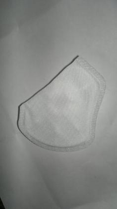

  23. Пробег на авто 110 т.км. Стала "подтупливать" машина и "проваливаться" на холостых в начале движения. Кроме прочего решили поменять сеточку-фильтр. По данной информации заказал указанную там сеточку с номером 96183953 Пришла с exista General Motors 96183953 Фильтр топливный грубой очистки - 155,19 р. Сейчас в сервисе разобрали авто. Установленная на авто идентичная той, которая размещена на фотках сайта. Но та которая пришла с номером 96183953 совсем другого вида и размера и она совсем не подходит (фото размещу позднее). Поиск по всем основным магазинам города "З/части для иномарок" чего-то похожего и подходящего к оригинальной сеточке не дал. У ОД также ничего подобного нет. "Все спрашивают, но у нас нет, и мы не знаем номера этой сетки. Промойте-почистите". Ставить старую сетку уже как то не комильфо. Погнули ее несколько, растрясли имеющуюся там грязь... Остался еще один магазин где может быть подобный фильтр-сетка. :-(

  25. Нашел ссылку у нас на форуме вот на этот случай https://www.drive2.ru/l/5336330/?m=97324680&page=0#a97324680Автор пишет: "Фильтр в каталоге Антары и Каптивы отсутствует (считаю коммерческий обман и сговор), идеально подошел от Лачетти, № 96183953 стоимость 113руб., работа 300руб. Насос в сборе стоит дороже 15000, сейчас даже выше". Так и я решил заказать General Motors 96183953 Фильтр топливный грубой очистки = 155,19 руб.
