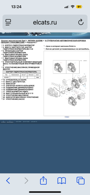

  8. Вот что пишут в каталоге GKN
  9. Ну почему же не менять, если сломан, то менять. Правда выбор не велик. Если на примере Линкса, то есть аналог Борсехунг и Зеккерт, по этим брендам меньше нареканий, хотя тоже КИТАЙ. Позже пробегусь по каталогам. И вы ищете внутреннюю гранату с левой стороны?
